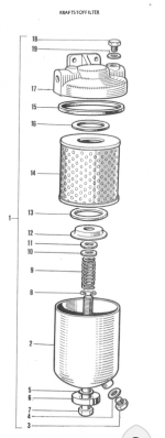

Hallo MF-Freunde,
beim Zerlegen des Purolator-Filters taten sich mal wieder Abgründe auf
Dichtung aus einem alten Schlauch...
ein Eimer voll Rost und Dreck im Filter, aber weder eine Feder, noch die untere Druckplatte... (die Feder hat sich womöglich aufgelöst)
Als Druckplatte wurde die äußere Abschlussplatte zweckentfremdet, die jedoch zu klein ist und alles macht, nur nicht abdichten.
Und die untere Platte wurde auch nicht mehr gebraucht, weil das Gehäuse total eingedrückt ist
Das Ding war damit sowohl innen als auch außen undicht, wurde vermutlich schon 100 Jahre nicht mehr gewechselt.
Nun gibt es praktisch keine Ersatzteile mehr für das Filtergehäuse, zumindest konnte ich keine finden. Dafür konnte ich einen Filter von einem Ford Dextra im Internet auftreiben, dessen Gehäuse wohl an das hier passt, es hat lediglich keine Ablassschraube. Allerdings hat die Kartusche eine dünnere Bohrung, und somit fehlt die untere Druckplatte, die Nr. 12 in der Abbildung hier:
Hat jemand eine Ahnung, wo ich die herbekommen könnte?
Wenn nicht, hat jemand vielleicht ein Foto davon, oder noch besser, die Abmessungen? dann würde ich mir eine anfertigen lassen...
Danke schonmal!

Hallo Christian,
war doch noch in die Werkstatt. Hatte mich leider geirrt, das war der Ölfilter mit der Druckplatte.
Vom Bild her ist der Topf(boden) auf Deinem Bild aber identisch mit dem Topf vom Ölfilter. Wahrscheinlich hat MF da keinen Unterschied gemacht. Der Topf hat einen Ø von 111 mm, Topfhöhe = 130 mm.
Beiliegend eine Handskizze der Druckplatte und Feder
VG
Karl
