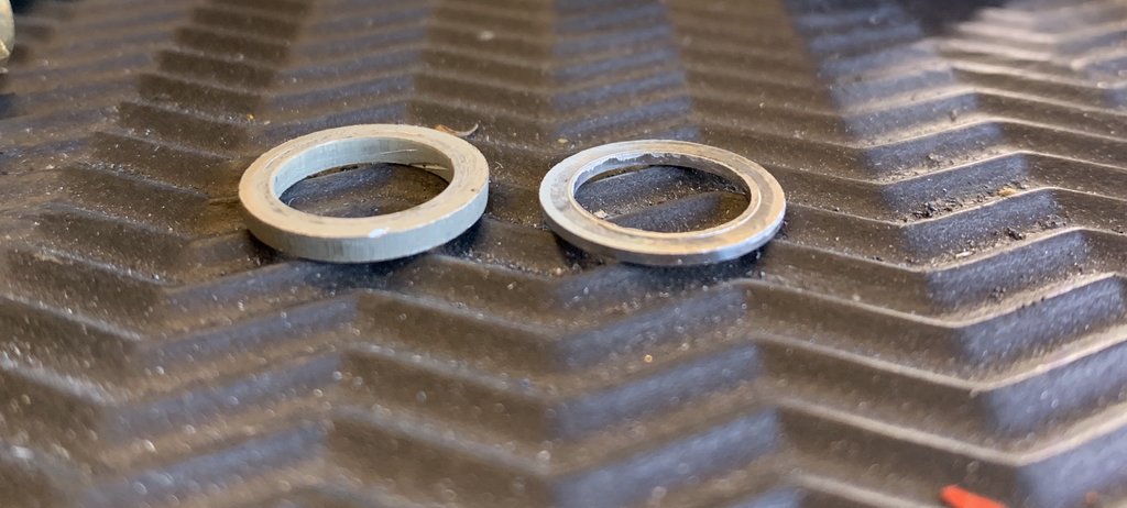

Ich habe heute Morgen mal das Schwimmernadelventil ausgebaut. Augenscheinlich war es nicht schmutzig alles ausgeblasen und auf Funktion getestet. Macht was es soll. 2 Dinge sind mir aufgefallen. Beim montieren habe ich nochmals unten auf den Schliessbolzen gedrückt dann ist er nicht von alleine wider heruntergekommen. Also nochmals ausgebaut und mit WD 40 geschmiert dann kam er von alleine wider nach unten ( evtl. lief er deswegen über, ich weiss es nicht). Als zweites ist mir aufgefallen das der Aluring beim Schwimmernadelventil doch schon ein wenig eingedrückt ist, für einen neuen Vergaser. Habe dann meinen alten hervorgeholt und dort ist der Ring wesentlich dicker. Den Dickeren habe ich dann verbaut. Im Foto sieht man den Unterschied. Anschliessend einen kurzen Startversuch unternommen ging an und lief normal. Mache mir aber noch keine Hoffnungen er hatte immer wider Tage da ging er Problemlos, andere dann wider gar nicht. Wir werden die nächsten Tage sehen. Ich könnte mir das auch nur so erklären, wenn ich den Benzinhahn aufgemacht habe und direkt gestartet habe das er lief, weill der Vergaser keine Zeit hatte zum überlaufen, und als er länger offen war ohne Start dann übergelaufen ist weill eventuell das Ventil nicht zugemacht hat und der Motor versoffen ist. Aber sind nur vermutungen.

da hilft nur der Langzeittest. Schmieren des Schwimmernadelventils halte ich für nicht möglich, Benzun wird den Schmierfilm innerhalb kürzester Zeit wieder auflösen.
Wahrscheinlicher ist da, dass dabei kleine Schmutzmengen entfernt wurden.

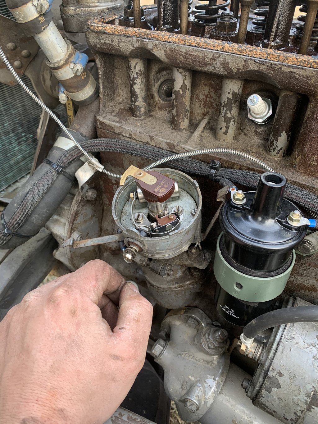

Mir ist aufgefallen, das wenn ich die Zündung einstellen will und ich den Motor auf OT des ersten Zylinders am Kühler drehe mein Verteilerfinger nicht auf den 1. Zylinder sondern vorne gegen den Kühler zeigt ( Bild unten ). er lief ja perfekt und hatte den Fehler nur ab und zu. Am Freitag top, am Samstag dann Katastrophe. Kann das am Verteiler liegen?
Und nich eine zweite Frage: wenn ich beim Einstellen der Verteiler drehe das sich die Unterbrecherkontskte Öffnen, muss ich da in Uhrzeiger oder Gegenuhrzeigersinn drehen? Bin komplett ratlos was dem Ferguson fehlt.
Grüsse

Aber dann kann ich dir noch ein Video schiken. Zündfunke habe ich keinen. Neue Kerzen, Kabel, Finger und Kappe habe ich getauscht. Selbes Problem.
hattest Du den Verteiler mal ausgebaut? Der sitzt unten in einer Rinne. Da hatte ich anfangs auch Probleme, der Zündzeitpunkt wanderte. Wäre eine Möglichkeit.
