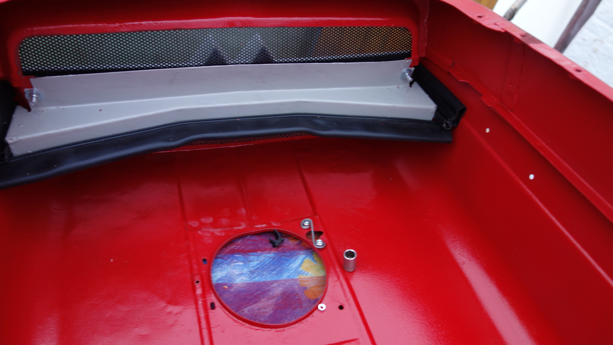

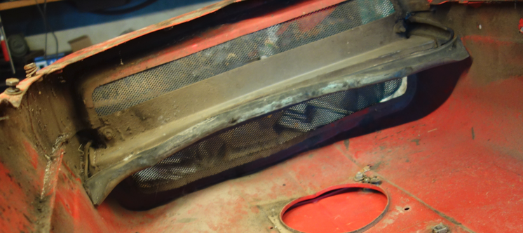

in der Motorhaube des MF135 ist eine Blech eingebaut, welches dazu dient die Luft welche der Lüfter ansaugt zu leiten.
An diesem Blech sind Moosgummidichtungen angeklebt. Diese habe eine Form wie eine 2. Ist das Orginal so ? Gibt es diese in neu ?
Ich habe im Netz nichts gefunden dazu.
Mfg
Michael
Moin,
das würde mich auch mal interessieren. Bei meinem sind da vorne auch alle Gummis kaputt, was da so als Ersatz verwendet werden kann und ordentlich hält.
Grüße Thomas
ich habe mein Problem selbst gelöst und halte es hiermit für die Nachwelt fest. Ich bin mehr zufällig bei der Suche nach Abdichtung, für die alten Rückleuchten auf den runden Kotflügeln, bei dem Thema Kantenschutz fündig geworden. Auf Ebay gibt es diesen Kantenschutz: www.ebay.de/itm/284243949912?var=585733925190 (Auswahl KL517) 1 Meter reicht. Dieser ist allerdings für eine Klemmbreite von 2-4mm gedacht. Das Blech ist aber nur 1,5 mm, bei mir hält es dennoch. Heute habe ich alles angebaut zum Kühler dichtet es gut ab. Ich hoffe ich kann andern damit helfen.
