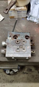

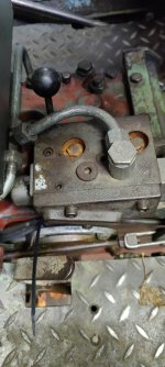

Ich habe mich grade hier angemeldet - zugegeben etwas ungewöhnlich für einen Hanomag-Fahrer, aber der Grund ist mein "neuer" Eicher 3251 HS. Dieser hat das MF135 Multipower-Getriebe und daher natürlich auch viele Teile der MF-Hydraulikanlage.
Der Eicher hat aktuell ein einfaches Till-Steuergerät. Da ich den Frontlader umbauen möchte, benötige ich ein zweites Ventil. Das, bzw. eine komplette Einheit liegt hier mitlerweile bei mir, und um dieses geht es auch in diesem Thread.
Zu Beginn sollen hier neue Dichtringe eingebaut werden. Über den Kontakt zu Till habe ich erfahren das es Dichtsätze gibt, die allerdings mit 35€ (x2, da beide Ventile abgedichtet werden müssen) zu Buche schlagen. Gibt es hier Alternativen?
Ebenso hat das jetzt montierte Steuergerät eine Abschlussplatte mit "Erhöhung". Es scheint als wäre hinter dieser Erhöhung eine Fräsung die 3 Kanäle verbindet. Das andere Ventil hat einfach nur eine grade Platte. Im Anhang sind zwei Fotos dazu, aber wenn wurde welches montiert?
Auch wenn es nur um einen halben MF-Schlepper geht, gibt es hier ja vielleicht "Fergies" die mir dabei helfen können.

Ist hinter der "glatten" Platte nicht der selbe Kanal ausgefräst, wie bei der mit Höcker?? Die glatte ist doch dicker und aus Stahl, die mit Höcker aus Guss...
Grüße hometown
Nein, die Stahlplatte ist wirklich nur eine ungefräste Platte...

Guten Abend,
Ich bin nun etwas weiter... die Dichtsätze habe ich nicht weiter gekauft, sondern mir einfach ein paar passende O-Ringe gekauft.
Die Endplatten sind in der Funktion wirklich identisch. Die Erhöhung in der Vorhandenen Platte ist scheinbar nur aus Stabilitätsgründen vorhanden-es ist keine Fräsung auf der gegenüberliegenden Seite.
