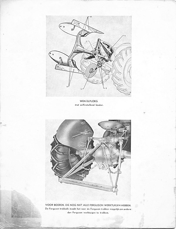

Hallo Maik, und herzlich Willkommen hier im Forum.
An deinem TEF brauchst du nichts einzustellen, da ist alles in Ordnung. Die TE hatten noch keine Lagereglung. Die wurde erst 1956/1957 mit dem FE 35 eingeführt.
Die Hydraulik der TE kann also nur "hoch" oder "runter", nichts dazwischen.
Für die Fälle, daß die Ackerschiene in einer bestimmten Höhe fixiert werden musste, sah Ferguson die sogenannten "stay bars" vor (im Bild ganz unten):
Damit konnte man die Ackerschiene in der gewünschten Stellung fixieren.
Gruß, Hendrik

Wenn du Maße zum Nachbauen benötigst, ich habe ein Satz "stay bars" da.
gruß Lukas

Bei dem Hänger handelt es sich um nen Verkaufsstand unseres Sportvereins! Da ich den an Ort und Stelle immer mit der Hydraulik ausrichte ("ins Wasser stelle") wären die Streben da hinderlich!

du kannst die Streben ganz einfach abbauen, oder du löst die Schraubverbindungen, damit sich die Streben ineinander verschieben können. Du kannst dir auch eine Vorrichtung bauen und die an Stelle der Hitchbefestigung anbringen.
