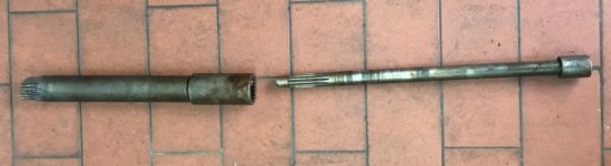

Während ich mit meinem Kegelspalter diesen Seson benutzte, brach die Getriebeeingangswelle. Ich habe sowohl die Wellen (innen und außen) als auch das Ausrücklager ersetzt. Nach der Reparatur funktionierte die Hydronik nicht einwandfrei. Die Dreipunktaufhängung bewegte sich ungleichmäßig nach oben. Mit mehr Gewicht wurde es schlimmer. Wenn das Öl heiß wurde, hob es sich nicht mehr an. Ich habe das Öl abgelassen und durch 20 l Fendt Getriebeöl 10w-40 ersetzt (das Handbuch empfiehlt 10w 30). Ich habe den Filter gereinigt, bis ich einen neuen bestellt habe. Das Problem besteht nach wie vor. Heute habe ich den Filter entfernt und überprüft, ob das Öl gepumpt wurde, was der fall war. Ich kann den steigenden Öldruck hören, der die Dreipunktaufhängung ein paar Zentimeter nach oben zwingt, dann stoppt und den Prozess wiederholt, bis die Arme angehoben sind. Bevor ich anfange, meine Pumpe zu demontieren, wollte ich wissen, ob jemand einen Hinweis für mich hat.

Wieso bricht während des Spaltens die Getriebeeingangswelle (die ja nun mal für den Antrieb, bzw. Vortrieb ... also das Schaltgetriebe ... ist) ?
Dein Kegelspalter wird aber von der Zapfwelle angetrieben, die ihrerseits von der Hohlwelle des Zapfwelleneingangs ihre Kraft bekommt. Daher müsste eher die Hohlwelle den Knacks bekommen haben.
Was war denn nun gebrochen ? War es die Getriebewelle oder die Zapfwellenhohlwelle?
Wenn du beides getauscht hast ... wo hast du denn die Teile noch auftreiben können *staun* ?
Die original Dichtung zwischen Getriebeeingangswelle und Zapfwellenantriebshohlwelle ist über MF als Ersatzteil nicht mehr zu bekommen. Wie hast du das gelöst? Beim Wechsel der Dichtung bietet sich an, das Nadellager gleich mitzuwechseln, auch das bietet MF nicht mehr an, aber ich wurde im PKW Zubehörhandel fündig (und das auch noch für nur einige Cent).

Danke für die Info, ich bin kein Mechaniker und das ist ein bisschen schwierig für mich. Ich habe einfach angenommen, dass es von der Zapfwelle kommt. Ich versuchte, einen viel zu großen Stamm zu spalten, der viel zu kurz war, ich wusste sogar, was kam, und als Murphys Gesetz besagt, dass der Stamm den Anschlagarm verfehlte und den Schlepper wie einen Bullenritt aussehen ließ. Gott sei Dank hatte ich einen Ausleger am Schalthebel angebracht, um die Zapfwelle abzuschalten.
Der fergus-Shop verkauft eine nachgemachte Version zu einem exorbitanten Preis von 1000. Ich hatte Glück und fand einen Kerl, der seinen mf 25 verschrottet und für 300 verkauft hat.

Nach deiner ersten Beschreibung ging ich davon aus, dass innerhalb des Getriebes der Bruch gewesen wäre. Ok, nun verstehe ich, dass der unter dem Deckel vor der Gangschaltung war.

Mir ist bisher immer noch nicht recht klar, ob die Welle oder das Rohr gebrochen war.
Wie bist du dann vorgegangen, um den Schaden zu lokalisieren?

Und immer noch weiß ich nicht, ob die Welle oder die Hohlwelle den Zahnausfall hatte.
