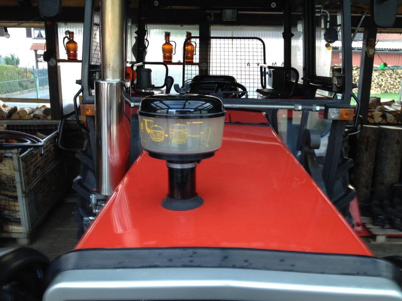

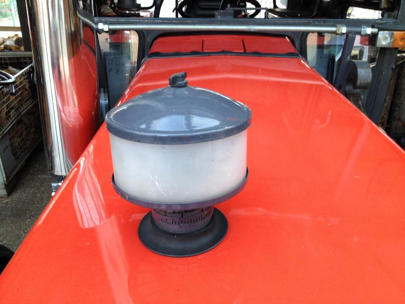

Hallo der Luftfilter ist schneller zu reinigen oder auszutauschen und du hast nicht immer alles mit Öl versaut im bereich der Batterie.
Einfach umbauen. Habe ich bei meinem auch gemacht. Kostet nicht mal 100€.
MF-Gruß Andreas

Hallo Andreas umbauen mit was brauche ich ein anderes Gehäuse oder muss ich das alte ändern?

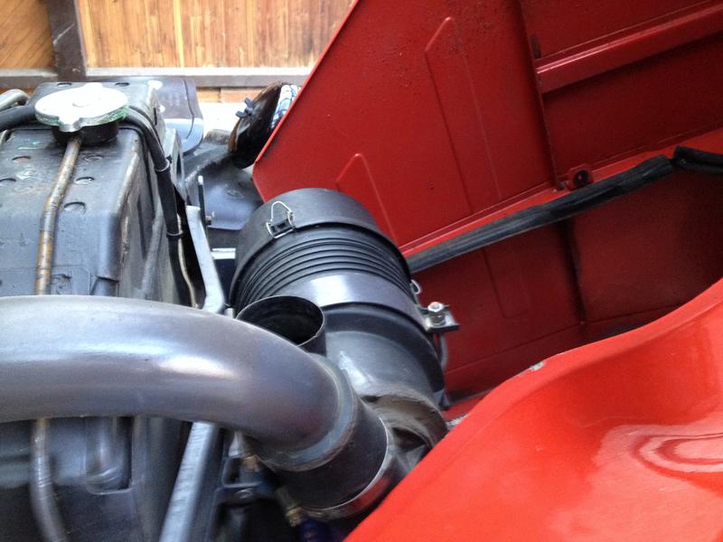

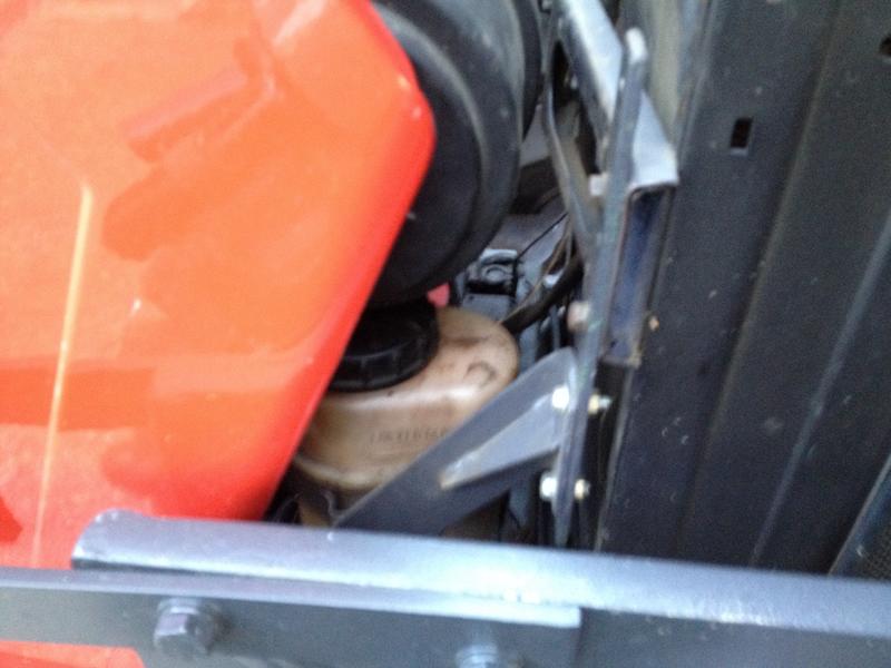

Ein bisschen ändern musst du schon was. Loch in die Motorhaube,dann den Zyklon mit einem Stück rohr von nem Zapfwellenschutz verlängern. Den vorh Halter kann man um ändern von senkrecht auf waagerecht. Der ölbehälter der Servolenkung muss man etwas nach unten versetzen.
Das Gehäuse gibts von donaldson mit Filterpatrone Kompl immer mal für kleinen € im bekannten aktionshaus.

Hallo Andreas danke für die Bilder, hast du noch eins vom Typenschild vom Luftfilter es gibt doch einige Modelle davon.
Danke Gruß Thomas
Nein. Mess deinen Schlauch der zum Rohr geht. Ich meine 60mm hat der, danach bestellst du das Gehäuse.
