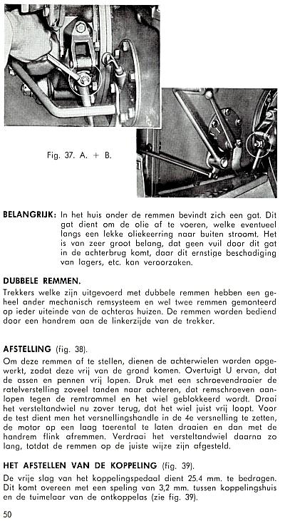

ich muß Lukas leider widersprechen.
Es wurde schon richtig erkannt, die Trommelbremsen des MF 65 dienen ausschließlich als Handbremse/ Feststellbremse.
Die Betriebsbremsen (Betätigung durch die Bremspedale) sitzen in den Achtrichtern direkt am Getriebegehäuse.
Hier ein Bild zur Einstellung der Betriebsbremsen:
Hier mal das Funktionsprinzip:
Ersatzteile gibt‘ überall problemlos.
Gruß, Hendrik
