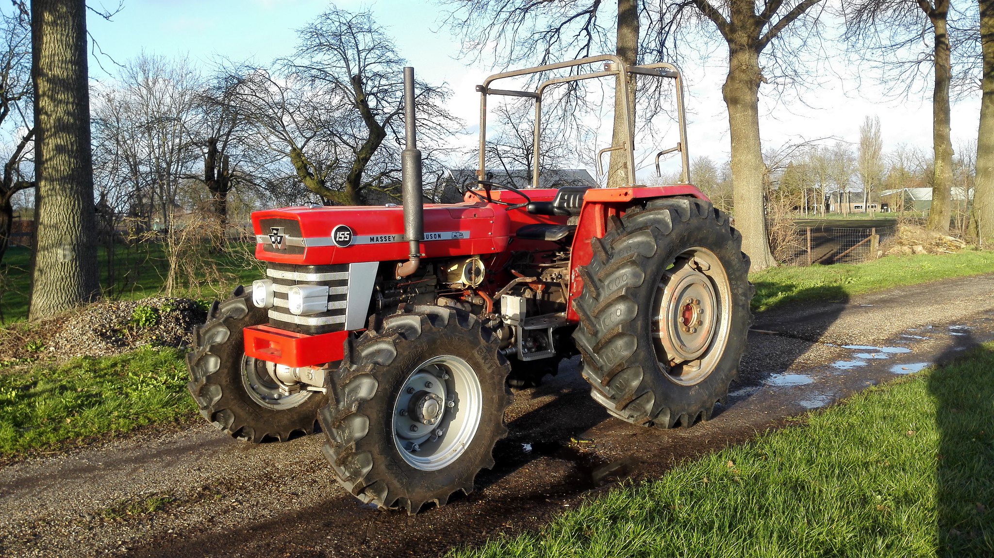

Im diesen Beitrage wöllte ich gerne die Fortschritt der Restauration von die MF155 berichten.
Entschuldigen sie mich für mein Deutsche Sprache, da ich von Holland bin, ist es nicht fehlerfrei. Aber ich hoffe das Sie es verstehen.
Ich bin schön vor einige Jahren damit angefangen, aber aus verschiedenen Gründen (verheiratet und ein neuen Haus gekauft) hat es für längere Zeit gestoppt.
Aber jetzt habe ich wieder Zeit dafür, so wir gehen mit vollen Begeisterung weiter!

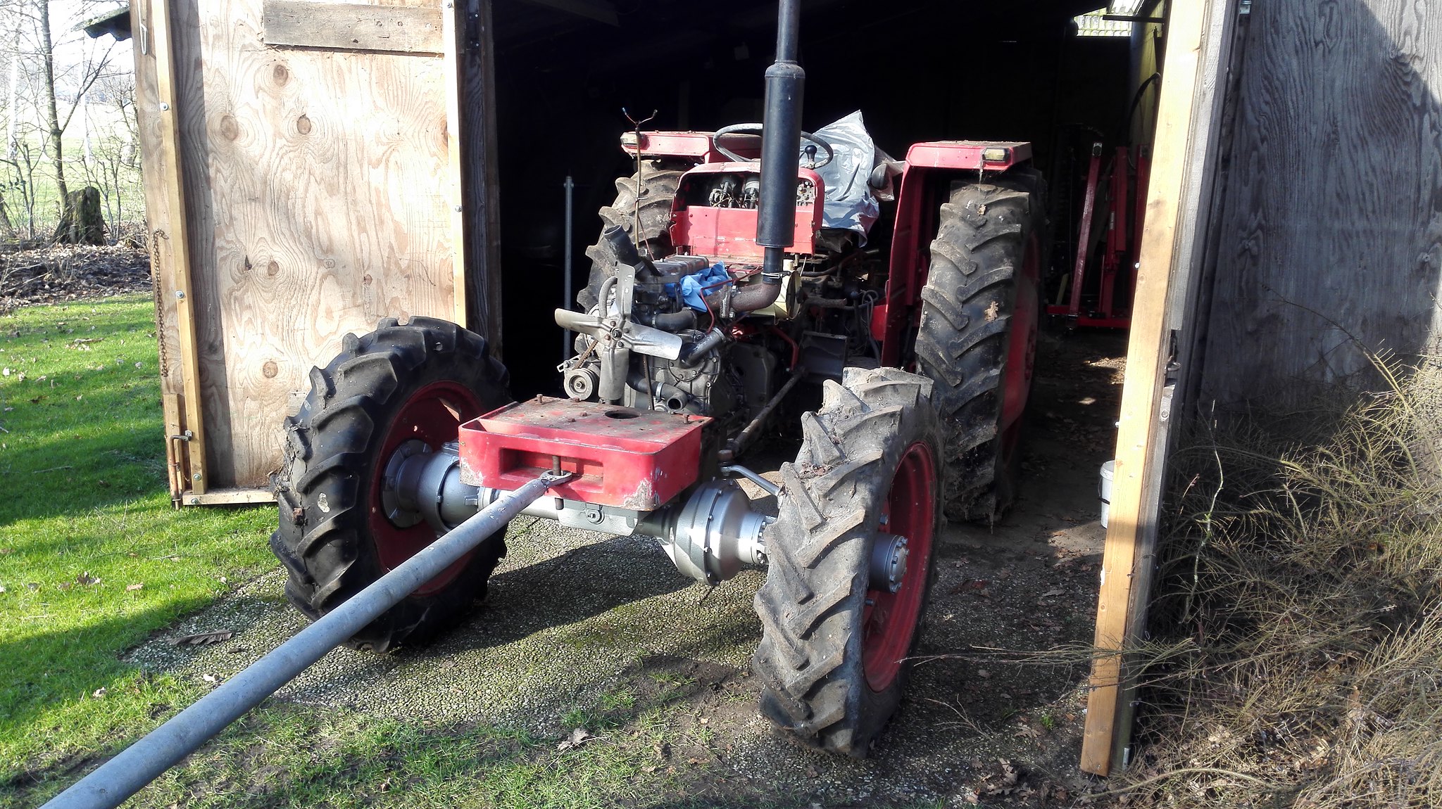

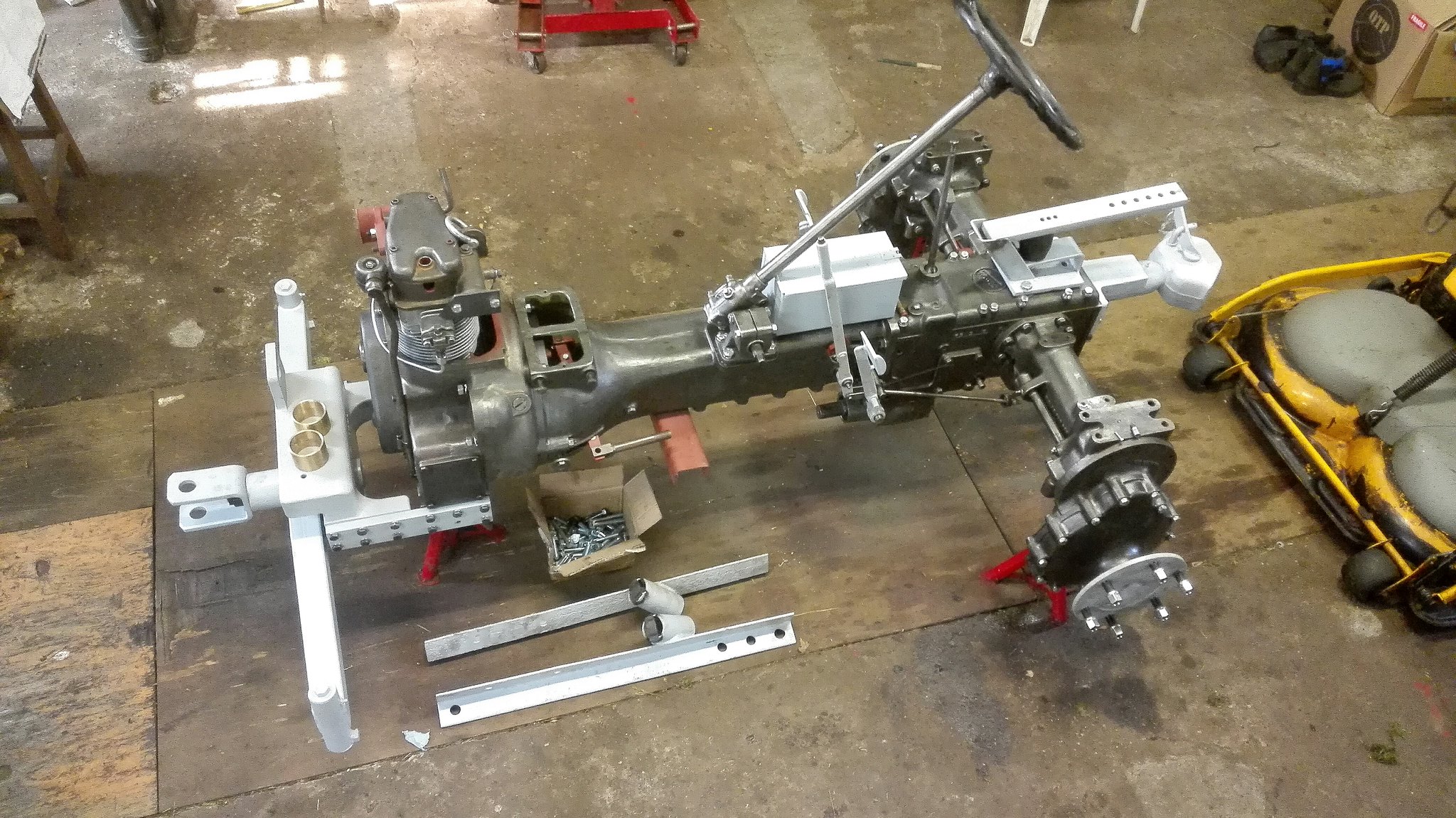

Der Traktor kam zu uns mit einem Motorschaden, so das ganze Block wird überholt.
Wie ich im meine Vorstellung geschrieben hatte, wurdet momentan die Vorderachse überholt.
In der Zwischenzeit ich bin auf der Suche für die ursprünglichen Räder.
Jetzt hat es 13.6x38 hinter und 9.5x24 vorne, wo das Original 14.9x28 hinter und 9.5x20 vorne ist, wie auf diesen Bild:
Die Felgen von das Hinterrad sind Original-MF Felgen, aber die Felgen von der Vorderräder sind unbekannt für mich.
Die Radscheiben ähneln wie 20 Zoll ‘Südrad‘ Räder, welchen auch auf dem Unimog eingesetzt werden, aber das Felgenbett scheint anders zu sein.
Vielleicht hat jemand eine Idee, welche Felgen das sein können?
Ich hoffe auf Ihre Hilfe!

Die Vorderasche ist fast fertig wieder unter den Schlepper gebaut zum worden.
Es ist ganz überholt und muss jetzt wieder gut funktionieren.

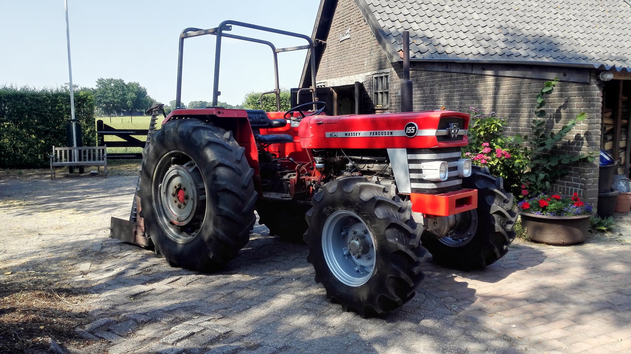

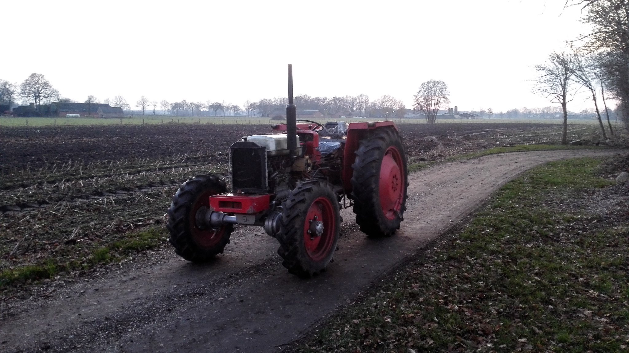

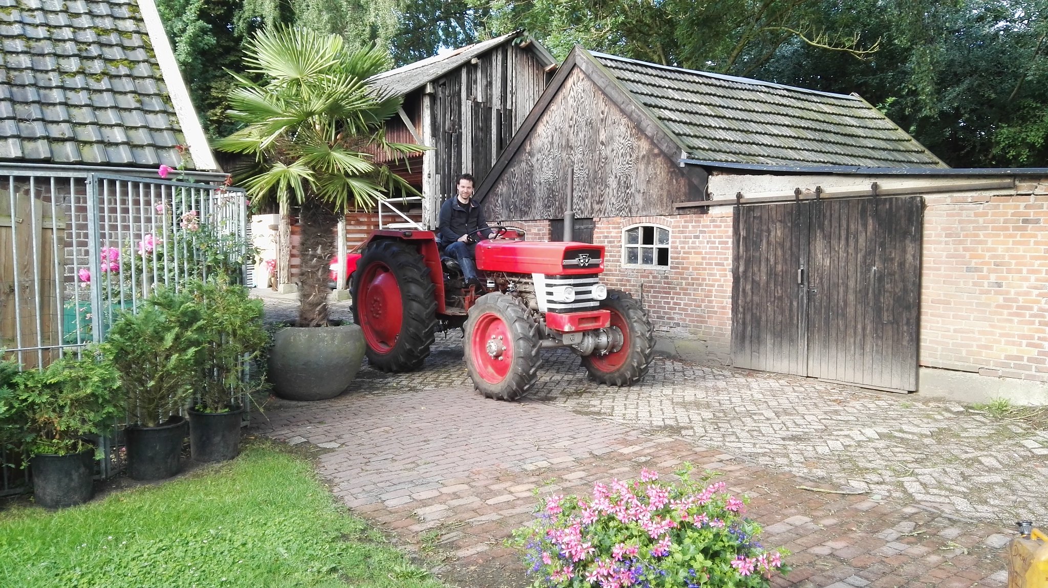

Nach 7 Jahren kam es so aus den Scheune:

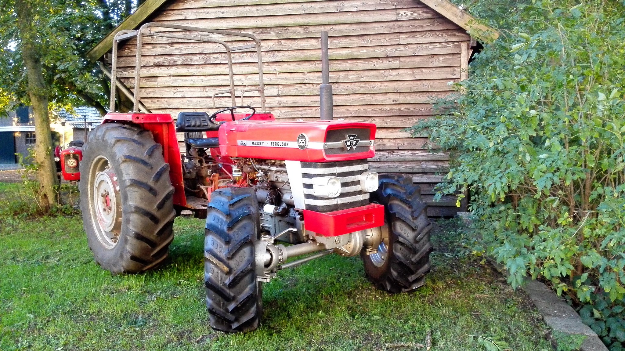

Und am Abend fahrte es wieder auf eigene Kraft:
Es könnte gleich wieder an die Arbeit:
Ohne Motorhaube sieht es auch nicht aus.

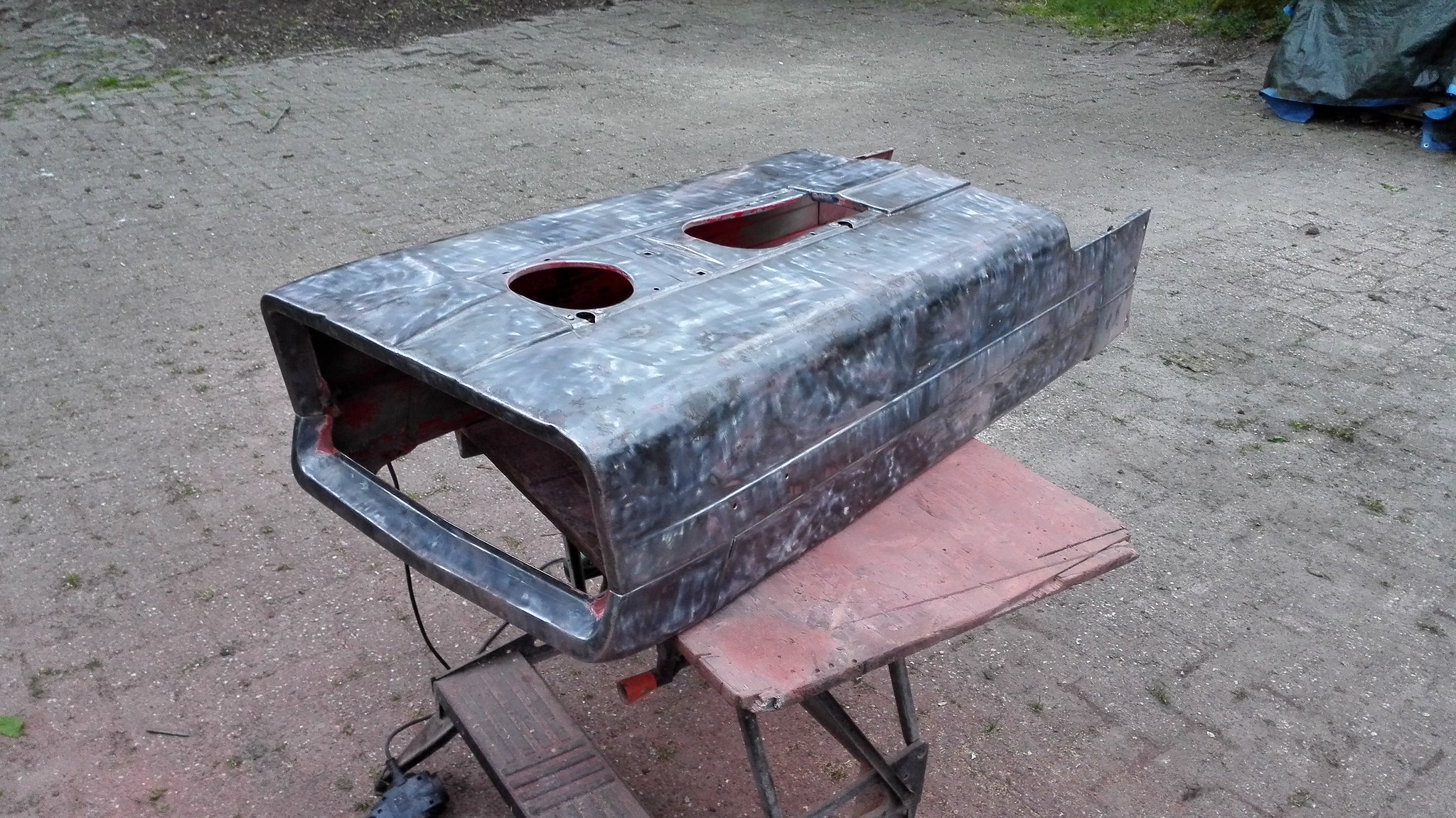

Leider war den Originalen beschädigt, und Glucklich eine Andere gefunden.
Diese war Orange und Grün, so es kahl gemacht und gespritzt.

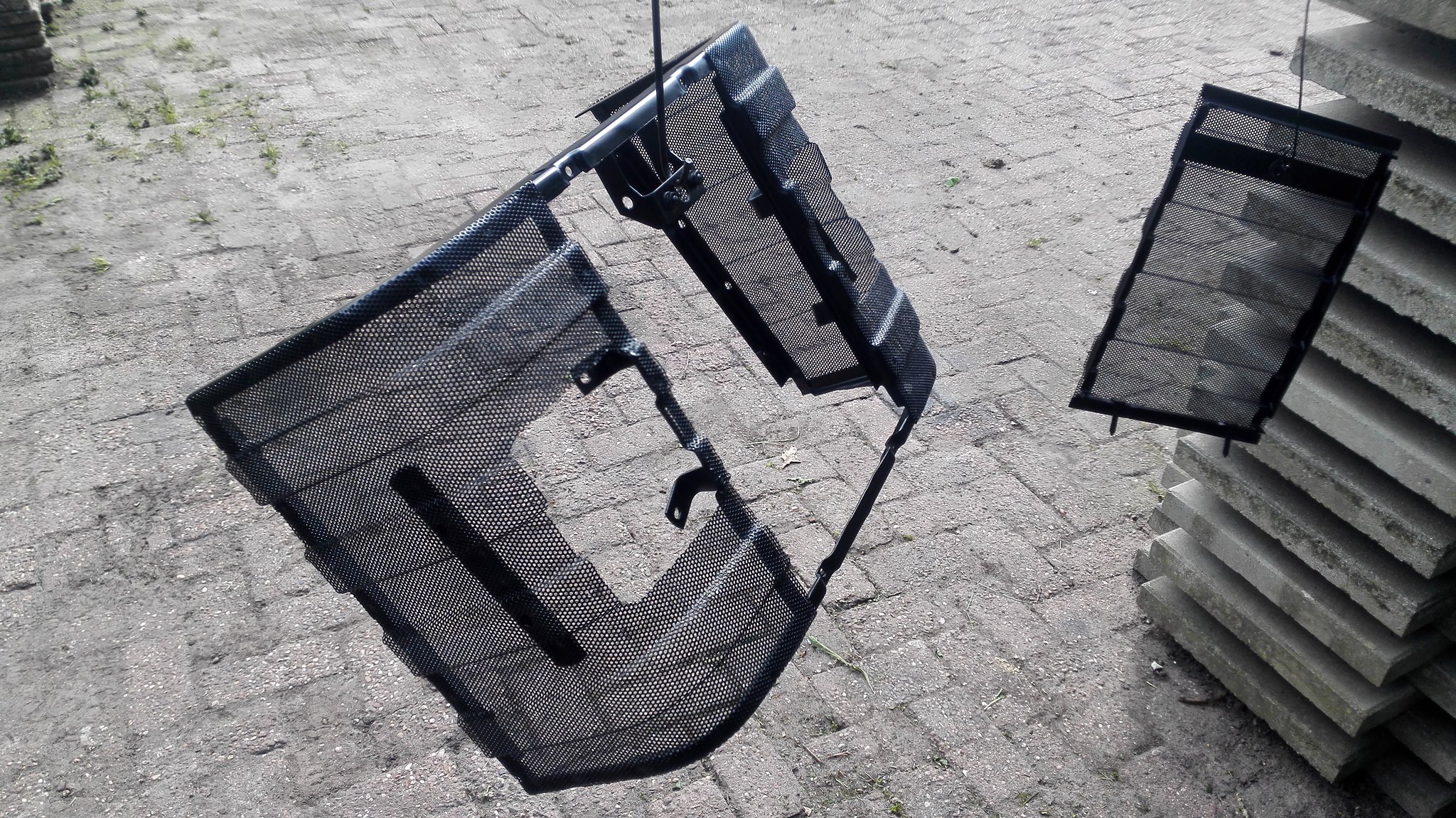

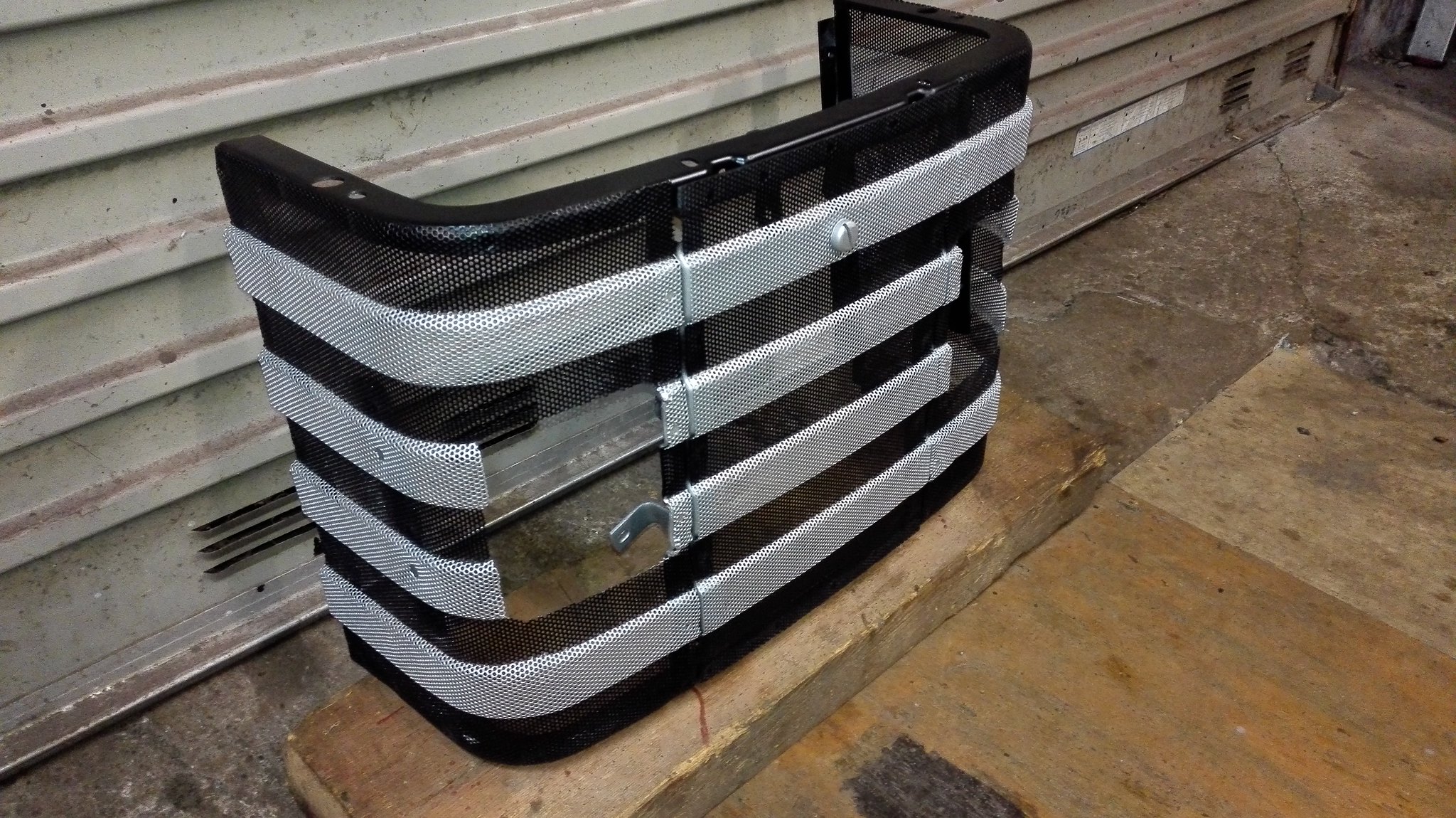

Auch die Grill renoviert:
Das sieht besser aus!

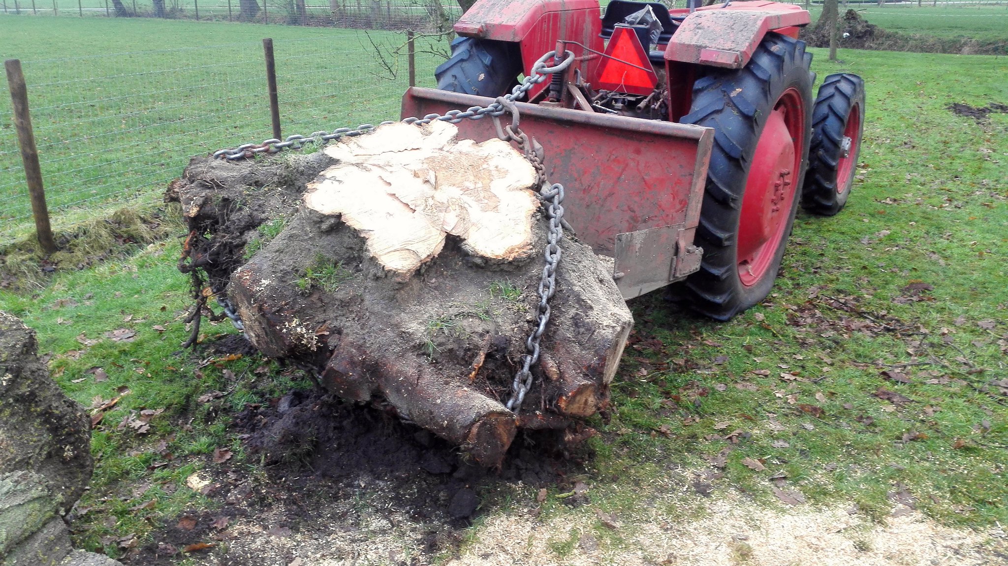

Hebetest...
...und erfolgreich!

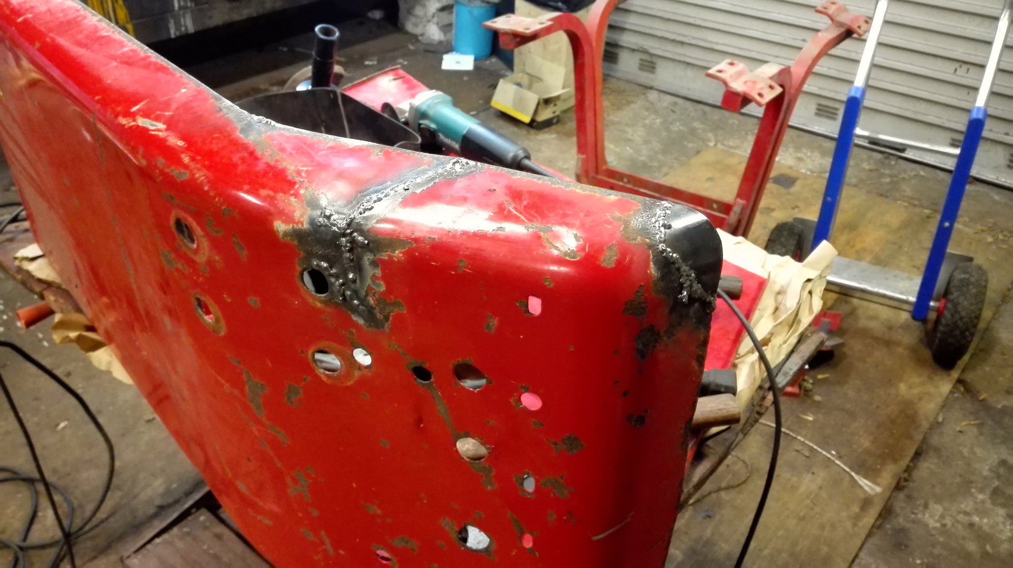

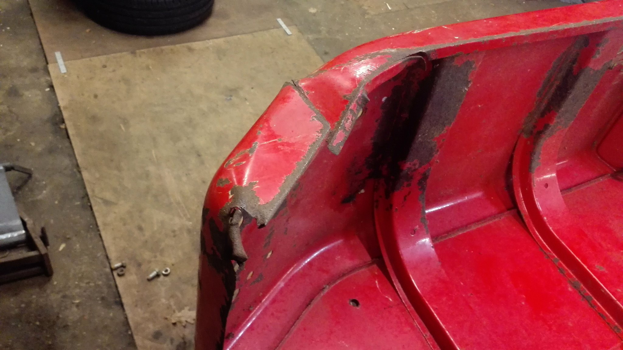

Die Kotflugel hatten hausgemachter Oberdecken, welche nicht so schön waren.
Andere Kotflugel gefunden, aber leider nicht völlig unbeschädigt.
Ein bitchen repariert:
Und probiert, aber leider viel zo hoch!
Also die Stutzen angepasst:

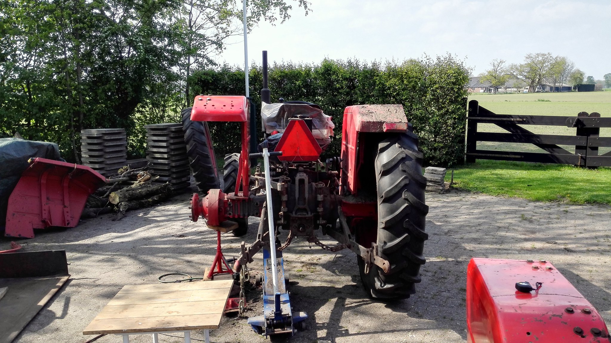

Und auch gleich den Überrollkäfig montiert
Dan war noch die Suche nach andere Felgen/Rädern.
Ich wöhlte den kleinere Originalen 28" haben, aber das hat auch Nachteile.
Und diese Schlepper hatte in der Vergangenheit größere Räder bekommen, so das war wegzuerklären.

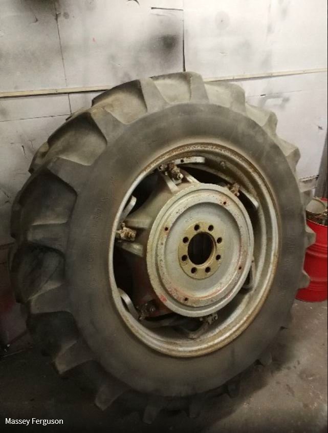

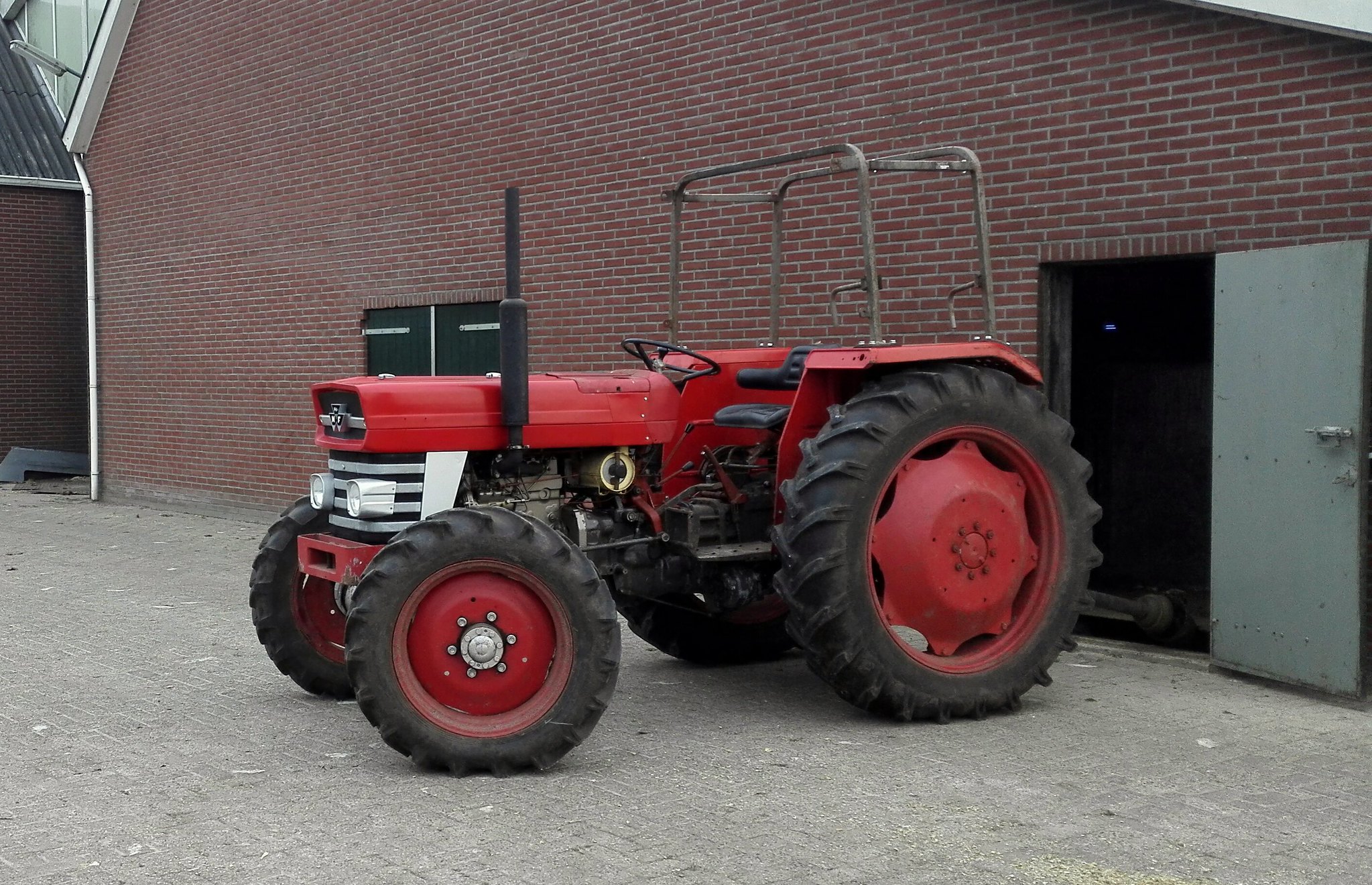

Jetz waren da 13.6x38 Räder auf und dann habe ich diesen Originalen Ferguson-Felgen gefunden auf Internet!
Größe 16.9x34, gleiche hohe wie 13.6x38 und den Verkaufer wöhlte nür tauschen...für 13.6x38!
Der Deal wurde abgeschlossen und das sah viel besser aus! Nur die Reifen waren schlecht.

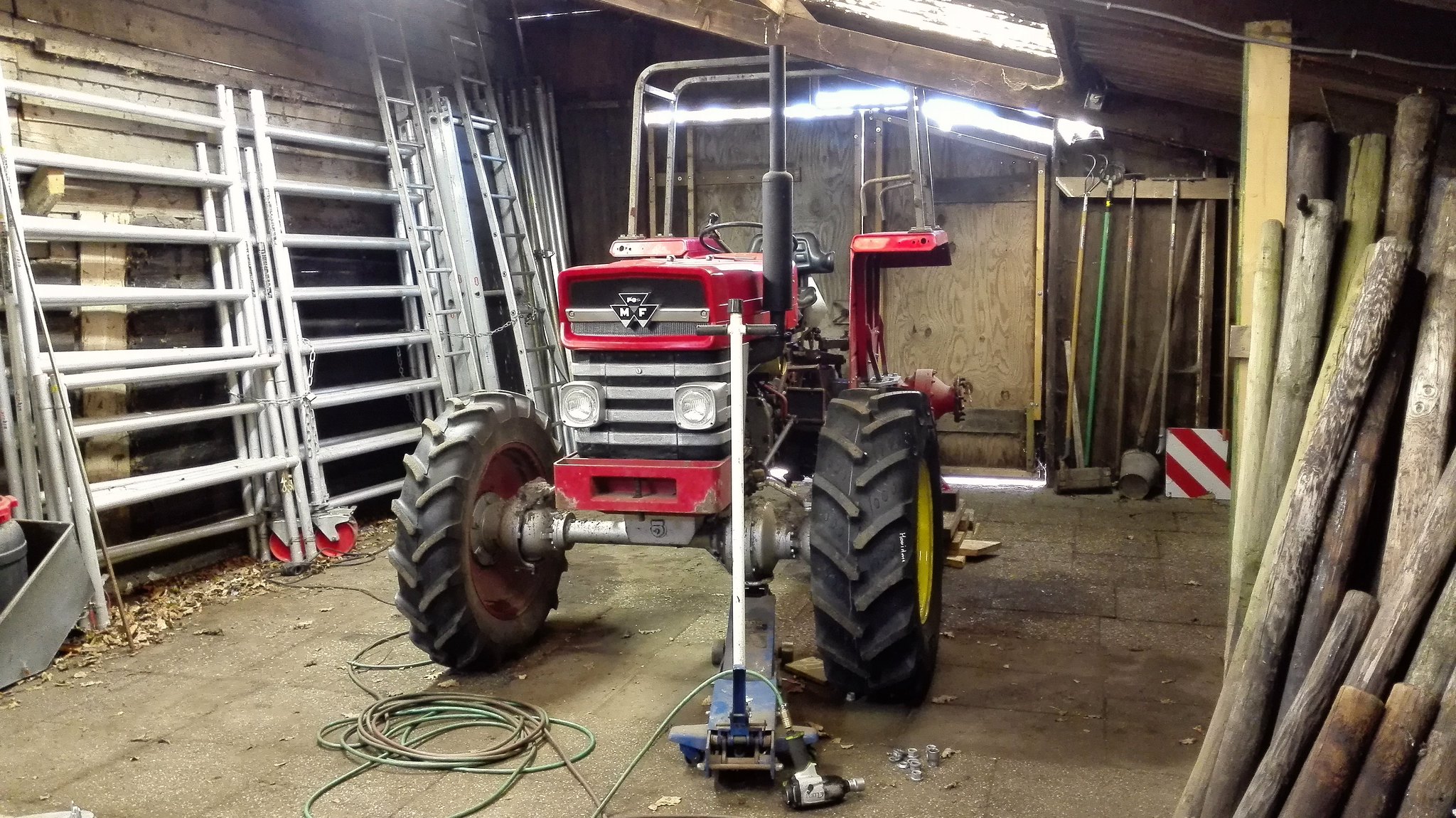

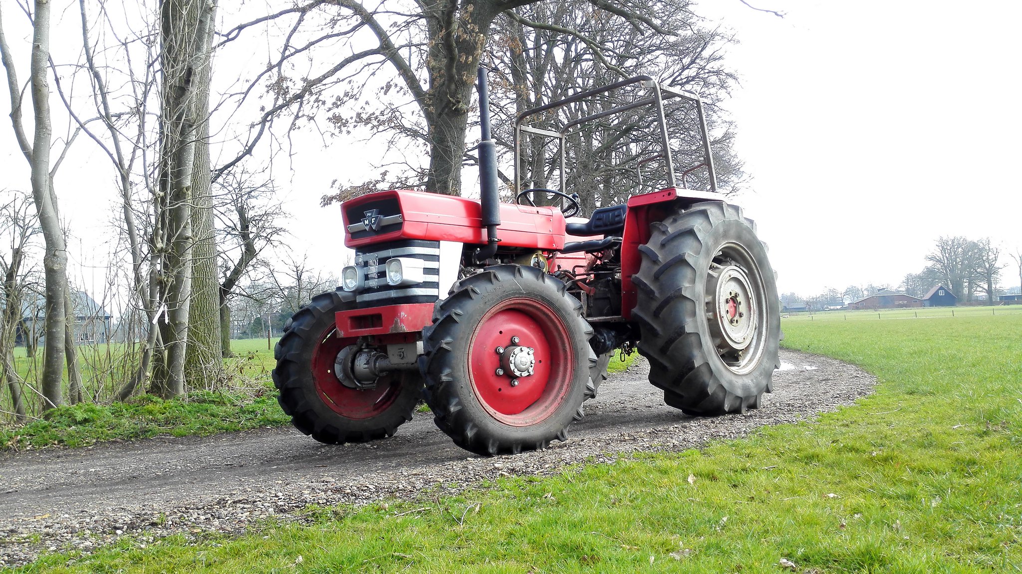

Jetzt waren nür den Vorräder noch Fahrradräder, 9.5x24.
In Zwischenzeit hatte ich 12.4x20 Räder gefunden, selber Höhe wie den 9.5x24.
Nur den Lochkreiz muß erneut werden.
Das sieht fast wie eine echten Schlepper aus!

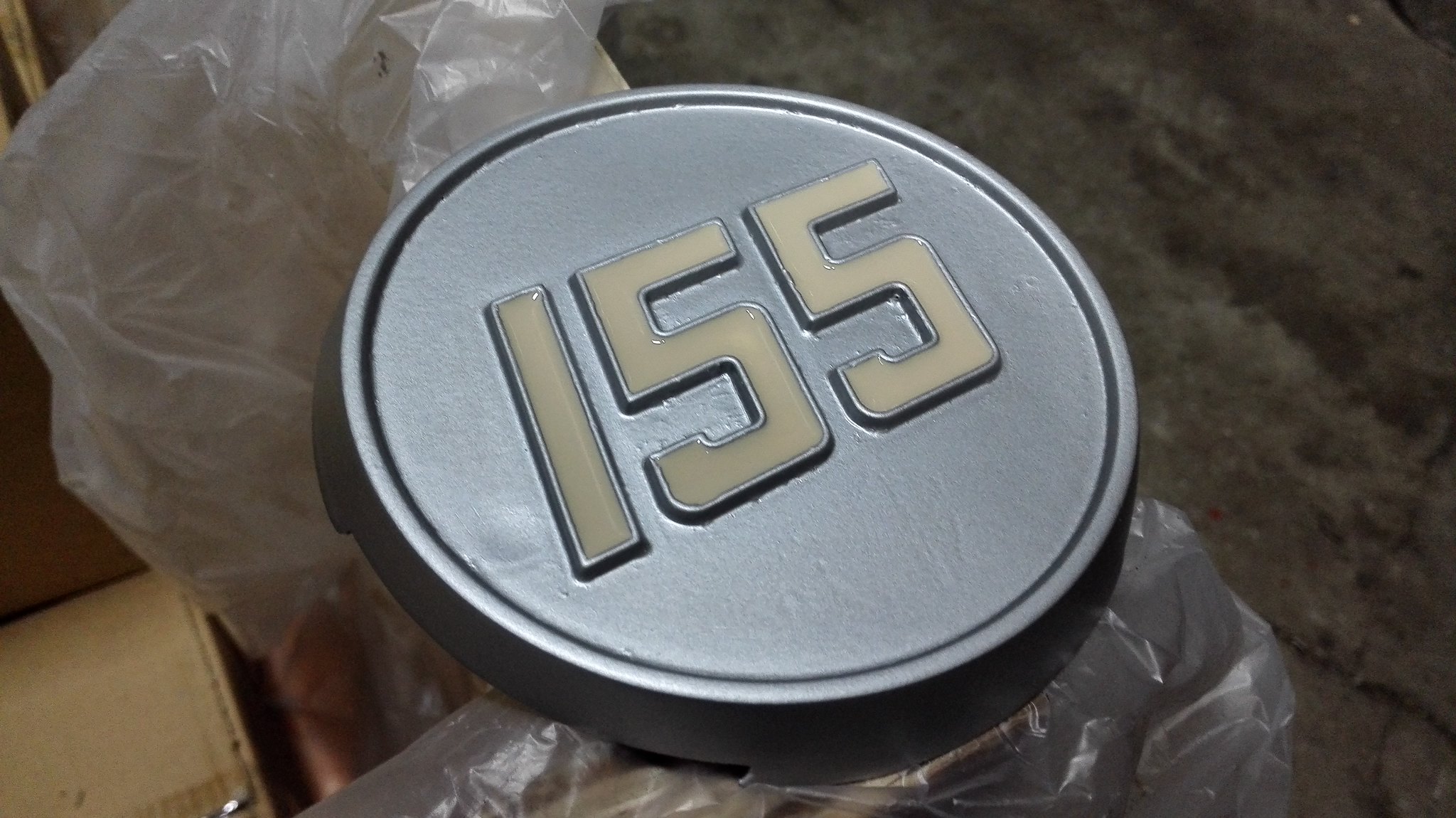

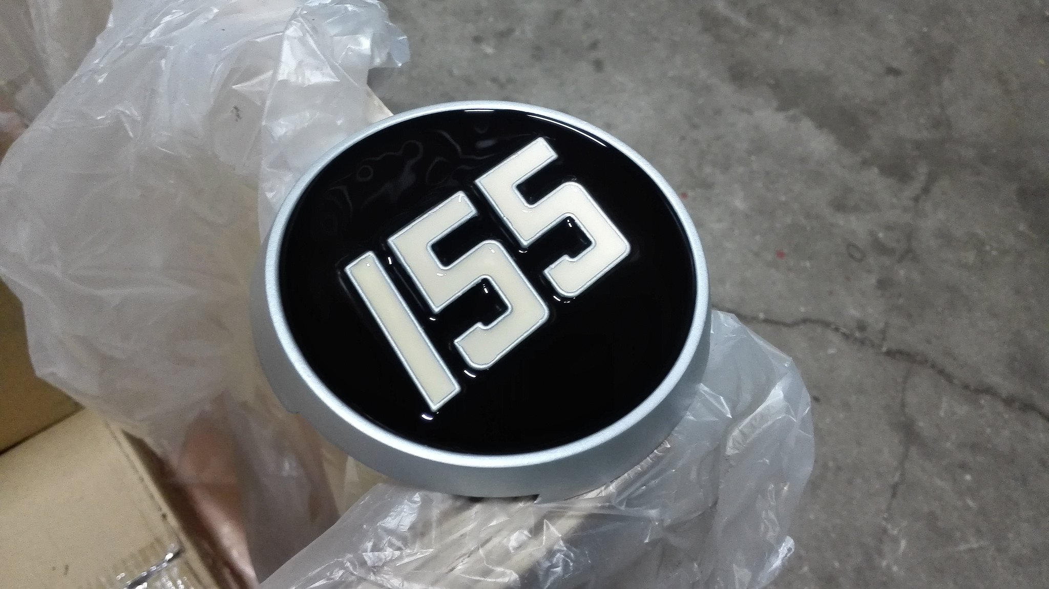

Auch das Typenschild renoviert:
Und den Aufkleber da auf:

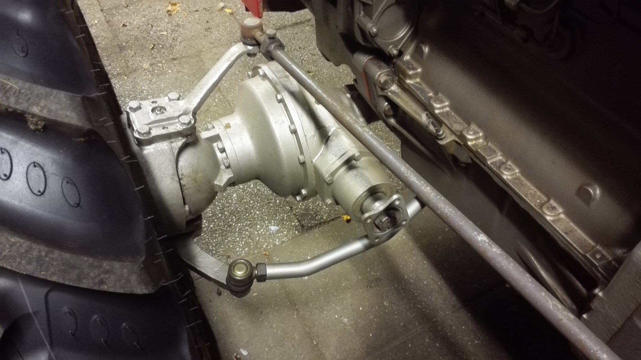

Nur die Lenkung stimmte noch nicht.
Das Steuerhaus entsprach von der zwei Lenkstangen nicht der Vorderachse.
So, den rechten Seite zerlegt und ein Ford-Spurstange montiert.
Jetzt lenkt es gut!

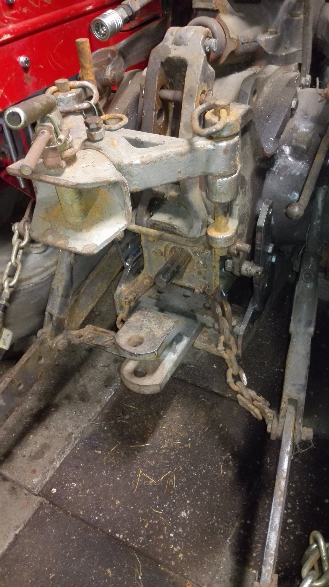

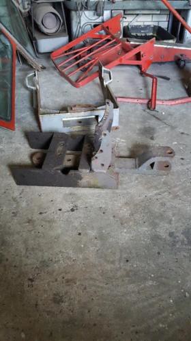

Ein unterer Zugmaul gefunden:
Leider war bei den Hinterer Befestigungslöcher unter den Gehause, den Geschwinde da aus gerostet.
So zwei Heli-coils da auf gemacht und es montiert:

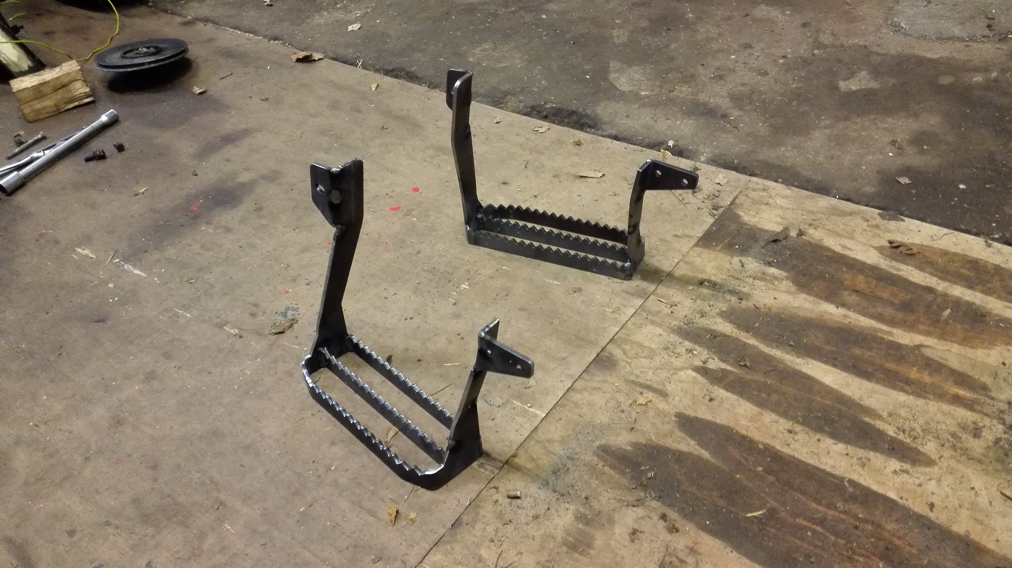

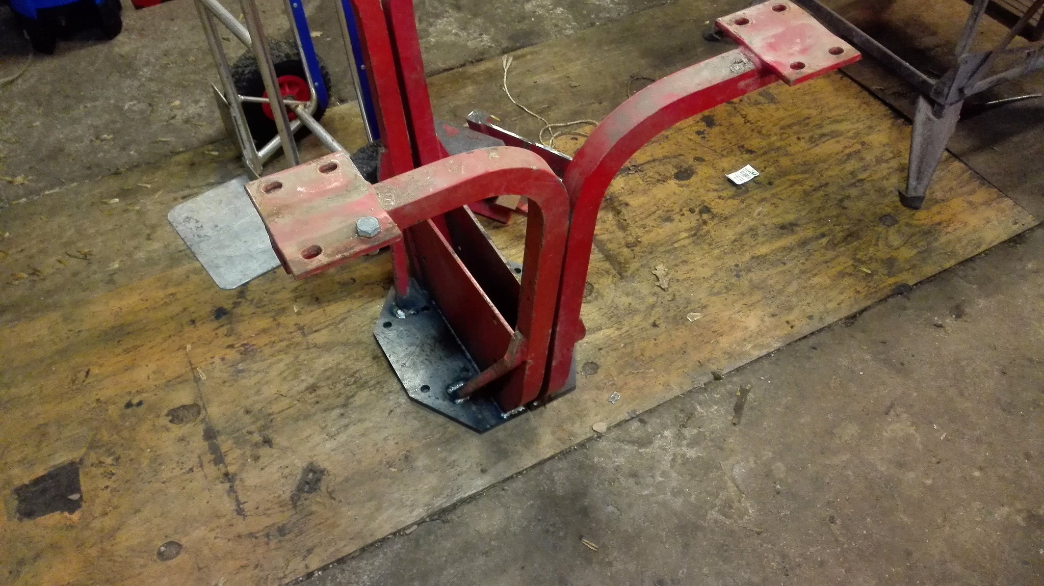

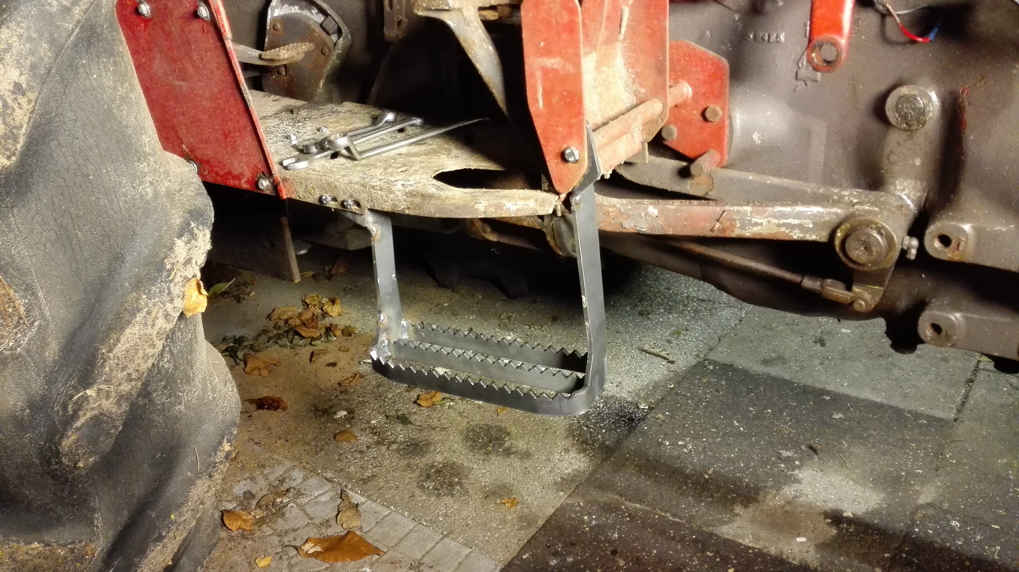

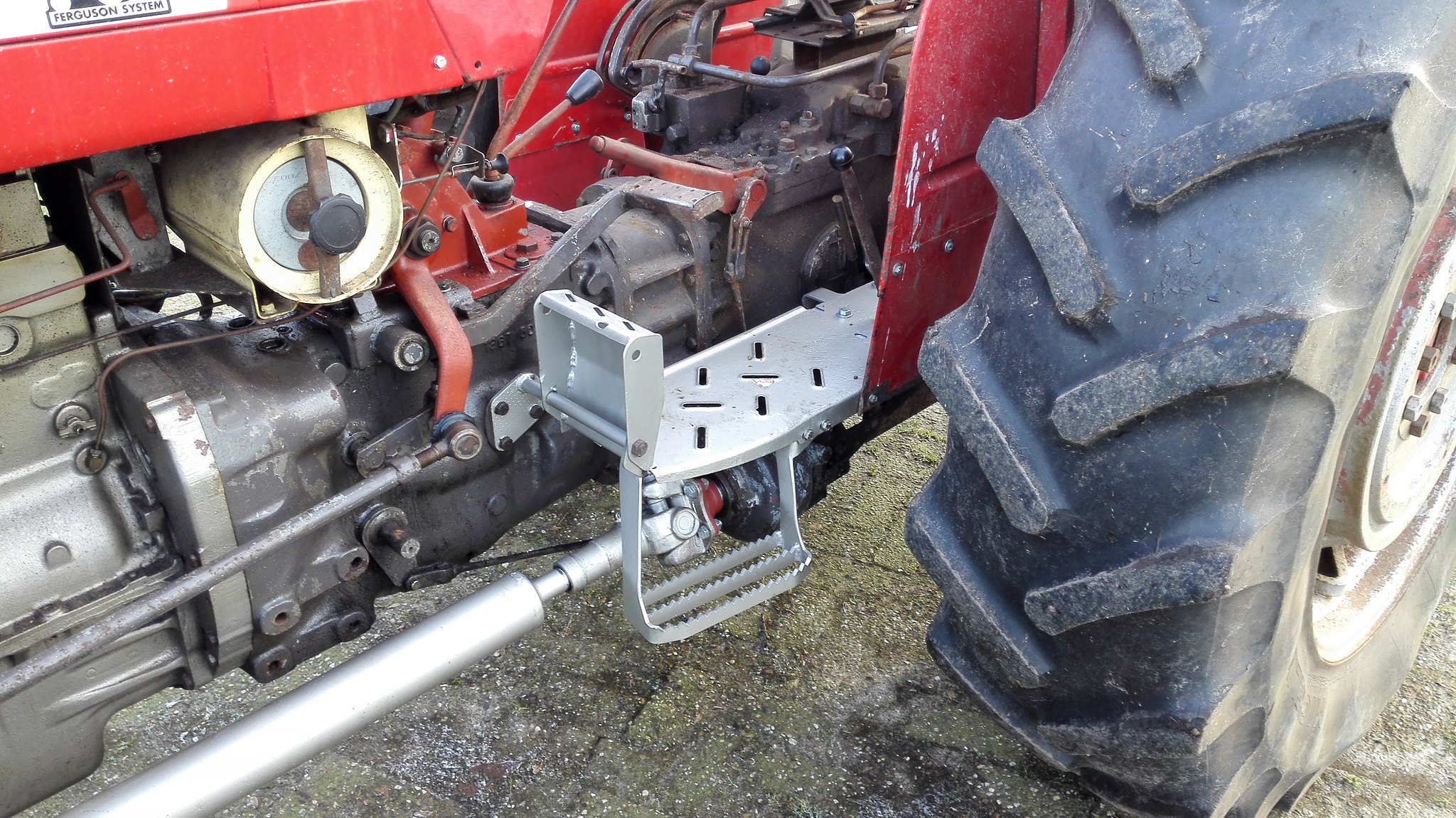

Mein Vater könnte schlecht Aufsteigen, weil die Fußbretten hoch sind.
So zwei Treppen da auf gemacht.

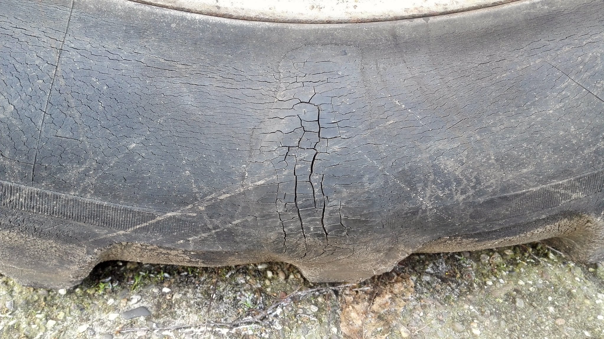

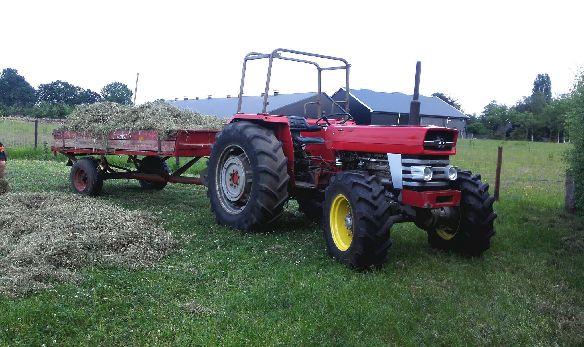

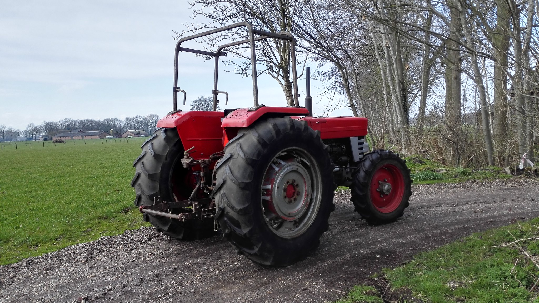

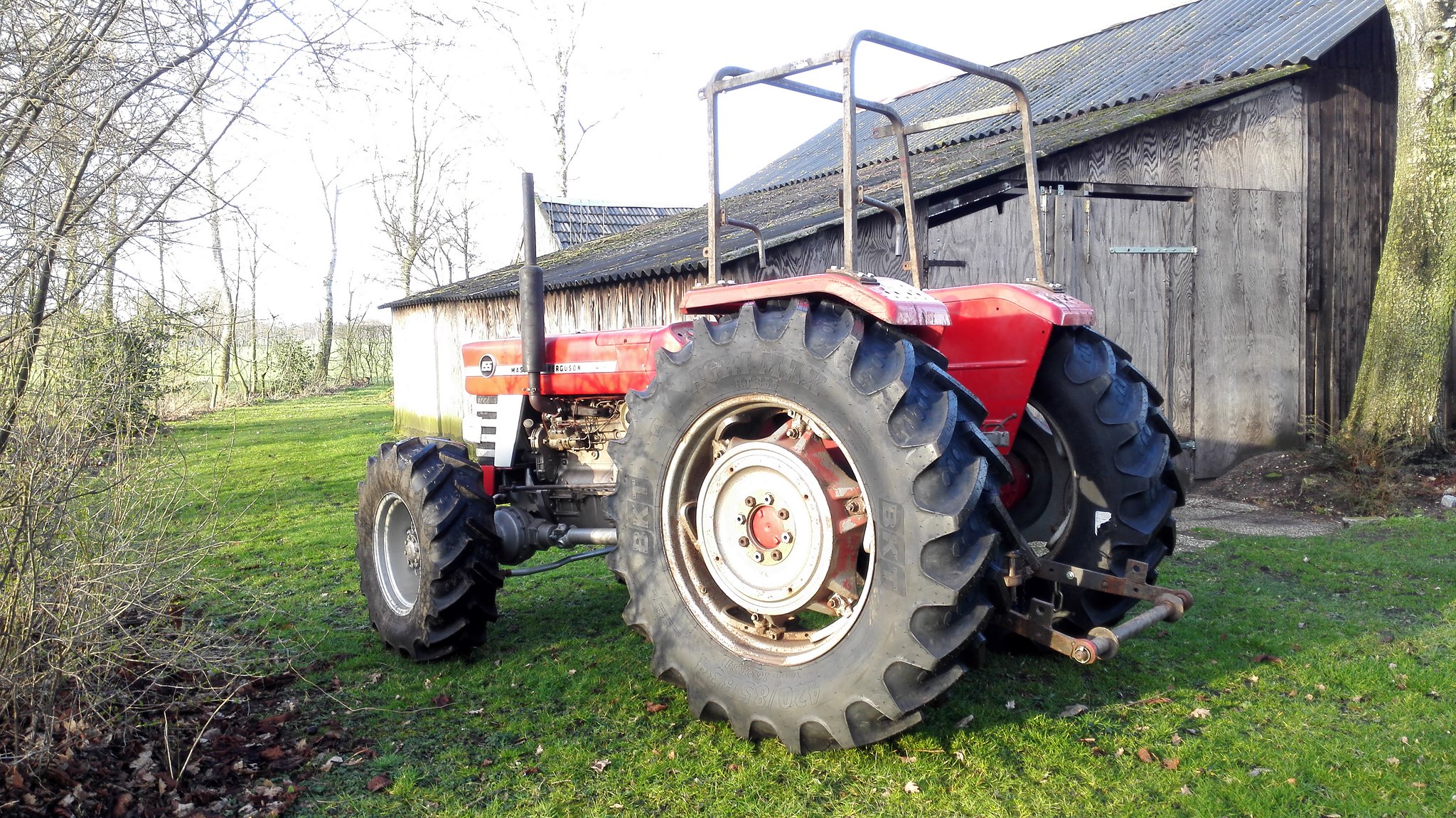

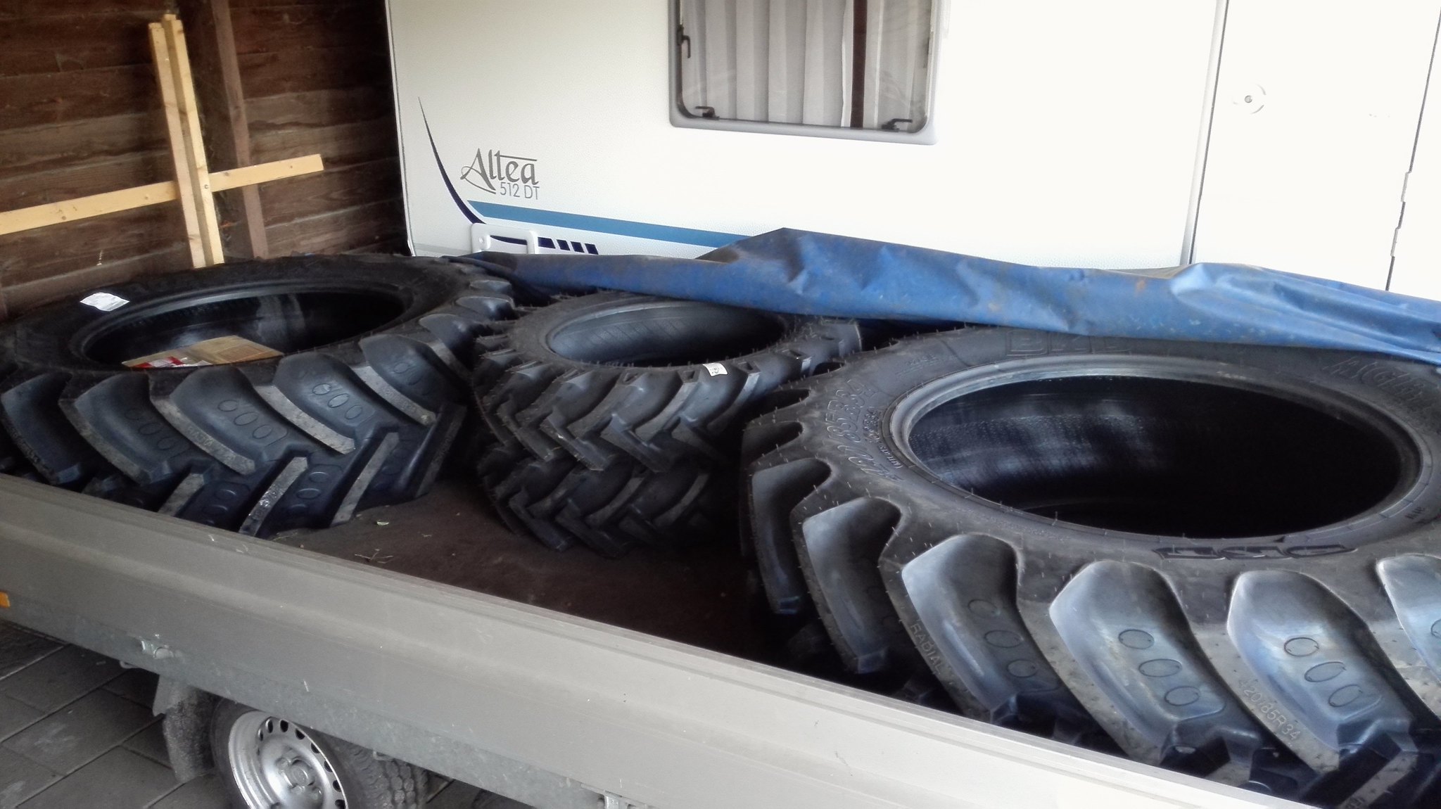

Den Hinterreifen werden wirklicht slecht:
So zwei neuen Hinterreifen montiert, gleiche Marke wie Vorne:

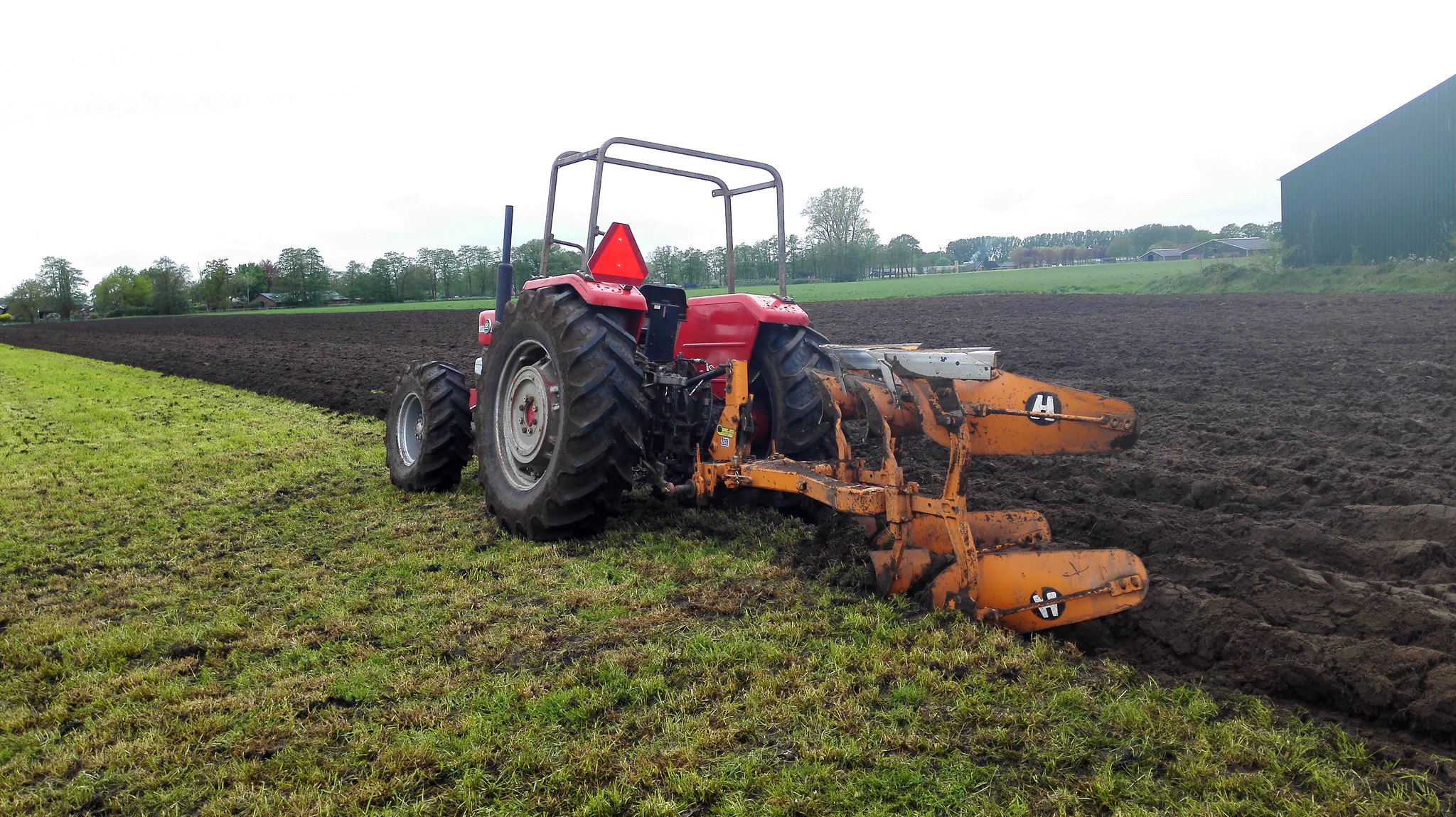

Das war besser:

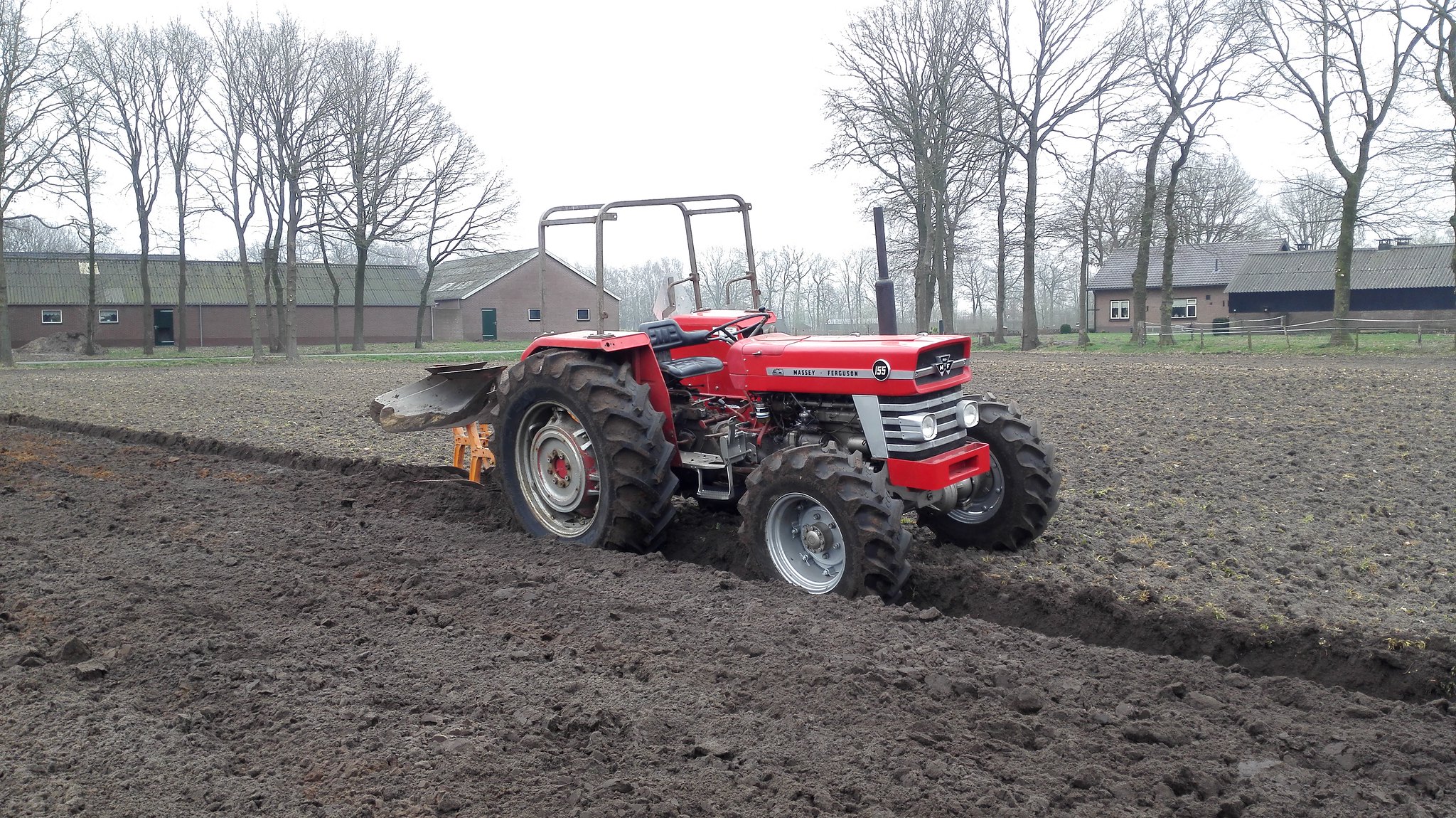

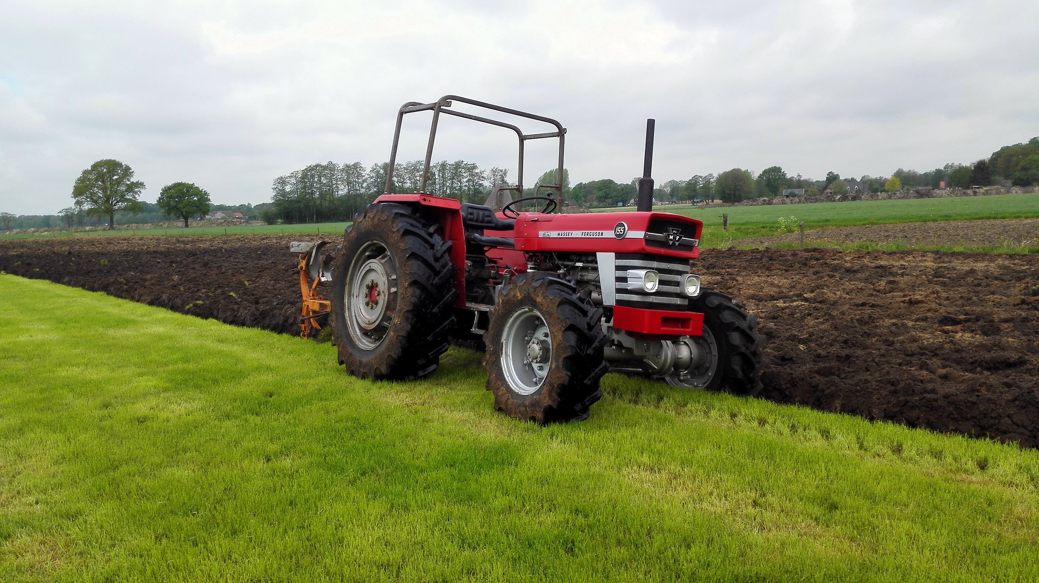

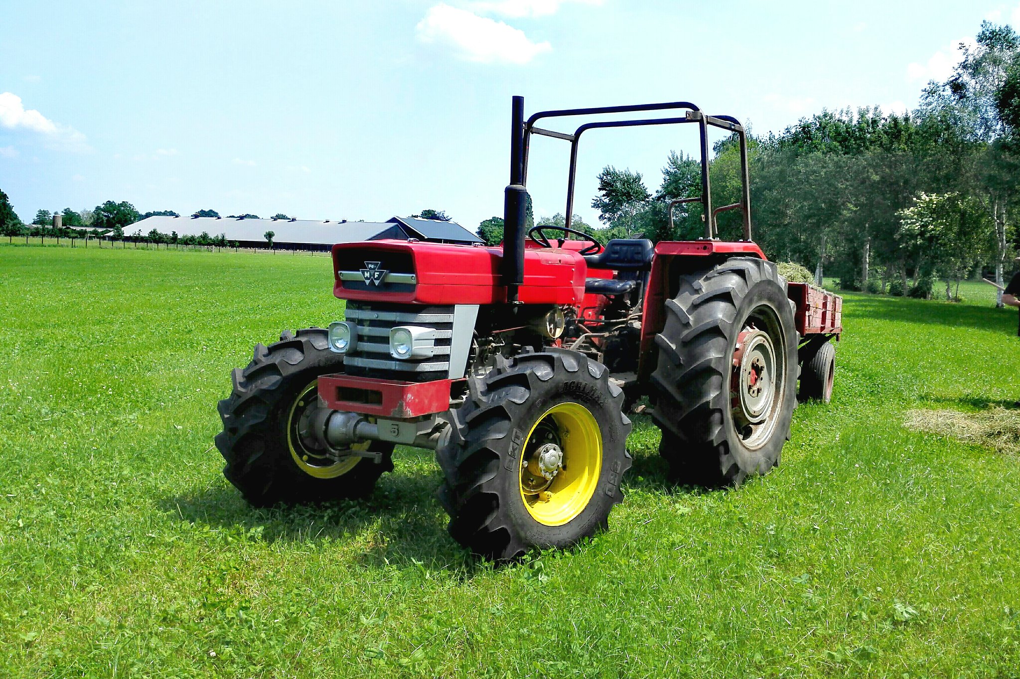

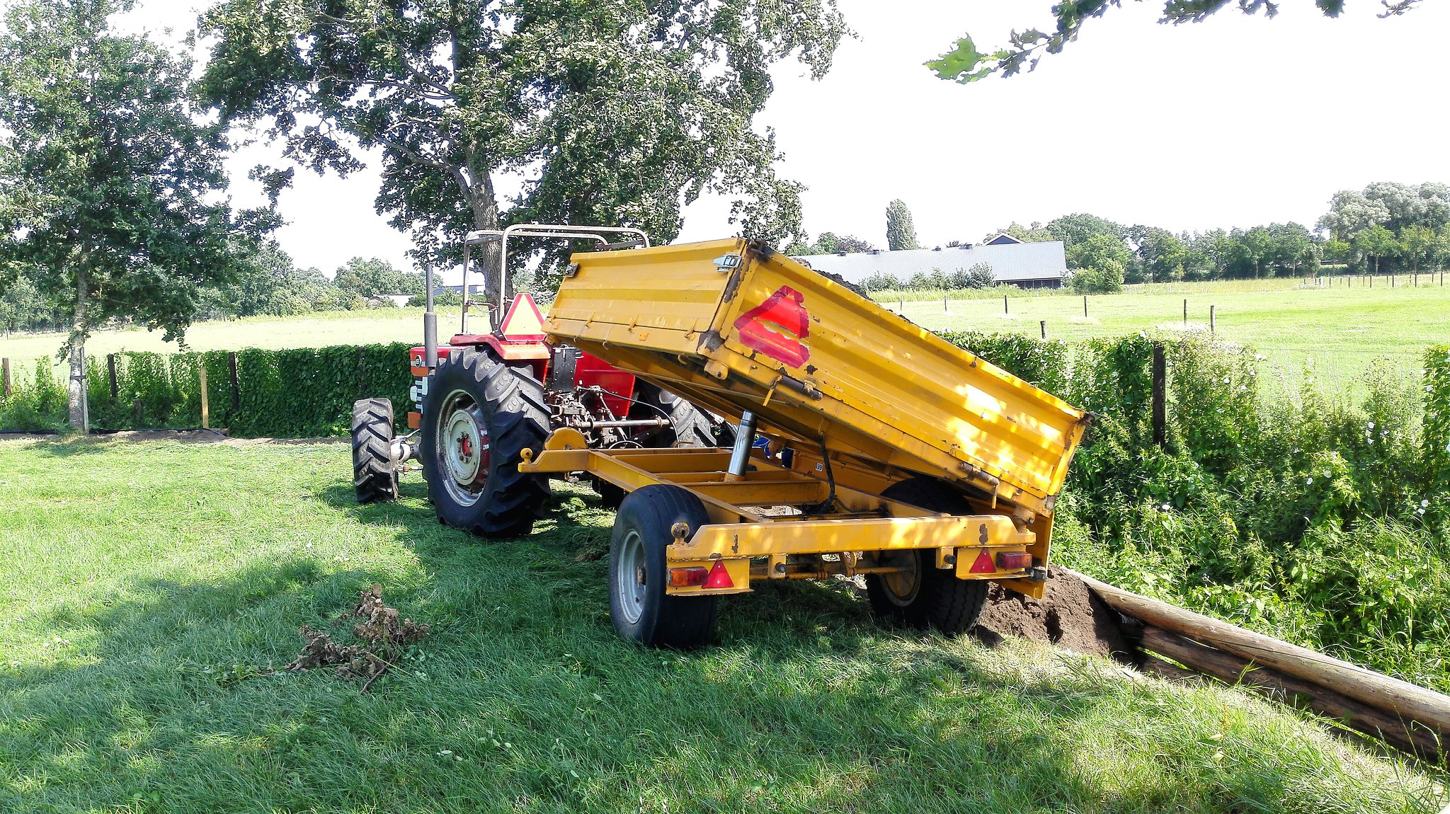

Und könnte es wieder sicher an die Arbeit!
Er ist noch nicht fast fertig, aber es muss zuerst Geduld haben.

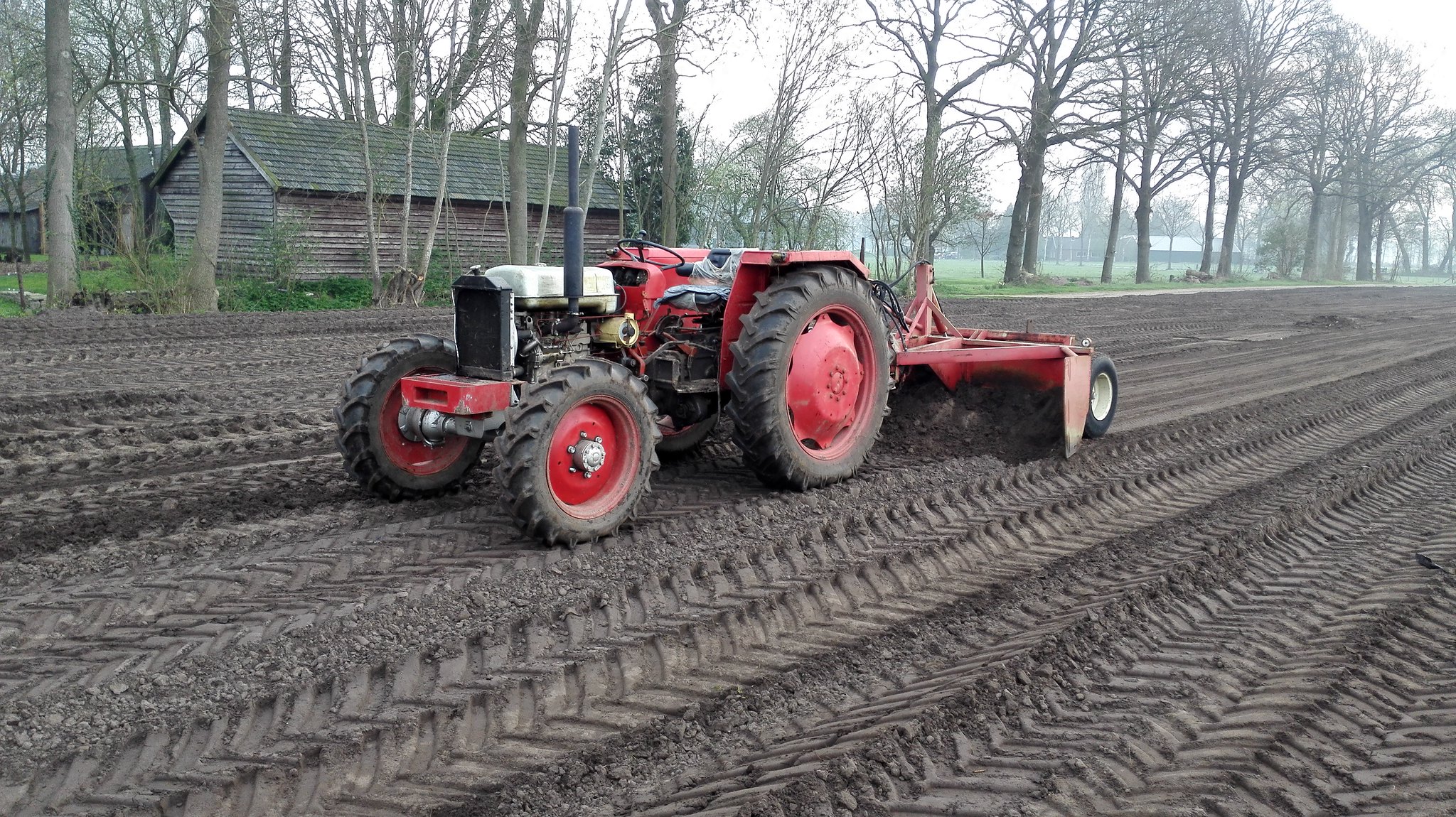

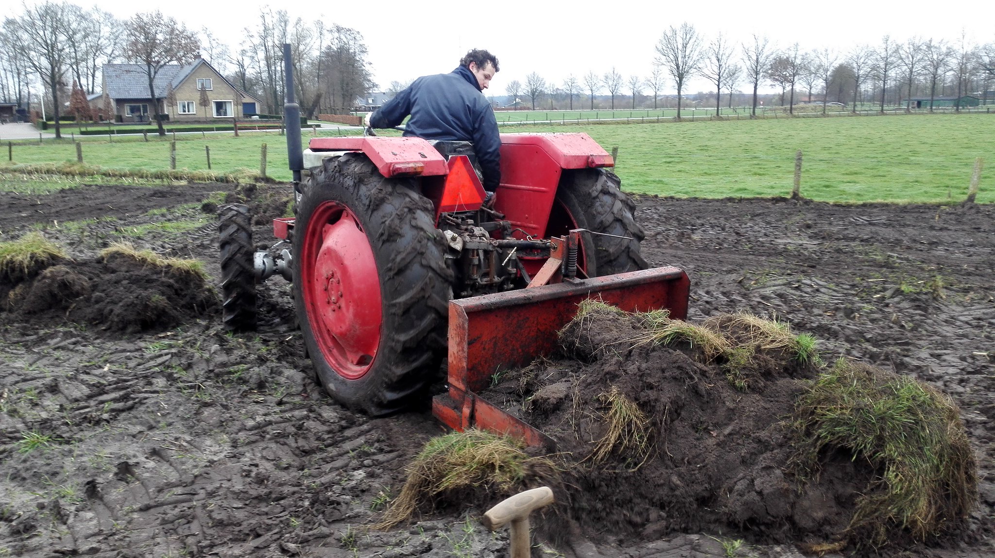

Ich habe derzeit ein anderes Projekt, aber keine Ferguson:
