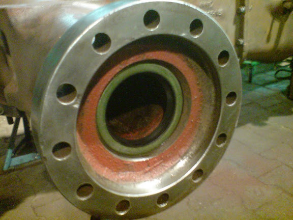

Bzgl. Des Aufbaus gibt es hier im Forum mehrere Restaurationsberichte, in denen das Thema sehr ausführlich dargestellt ist. U.a. meiner, da sind alle erforderlichen Bilder zum Verständnis drin. Also einfach mal durch scrollen...
Hier im Forum gibt es dieses Bild dazu.
Diesen Dichtring werde ich also erst mal ersetzen, damit es trocken bleibt in Zukunft.
