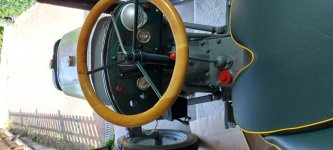

habe letzte Woche versucht ein Manometer für die Wassertemperatur einzubauen. Wie auf den Bildern zu sehen ist, hat der Einbau des Manometers im Dashboard finktioniert, allerding funktioniert die Befestigung im Thermostatgehäuse nicht. Die Mutter die vom Gewinde passt, habe ich bis zum Anschlag festgeschraubt, aber die Kapillarleitung hat erhebliches Spiel in der Mutter. Im Thermostatgehäuse fehlt aus meiner Sicht eine Begrenzung, gegen die das Kapillarröhrchen drücken kann. Bin für eure Tipps dankbar,
beste Grüße Martin
