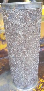

nachdem ich die leere Frontschaufel nicht mal ein paar cm anheben konnte, habe ich mir mal das Hydrauliköl samt Filter angesehen:
eup-1137407733-380110f3f8b10142203b75e7c3244561-1661966022_big.jpgeup-1137407733-79469d91ad03f86211a07732d028d2e3-1661966022_big.jpg
Da ich das Öl sowieso wechseln musste und die Späne ja eigentlich nur von der Pumpe kommen können (evtl ist sie auch eine zeitlang trocken gelaufen, weil so gut wie kein Öl mehr durch den Filter ging), hab ich mich auch gleich um eine neue umgesehen.
