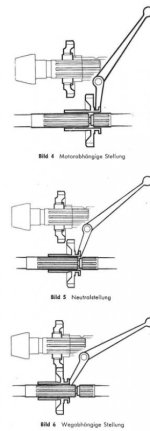

Was meinst Du mit bewegt sich nichts... Versuch doch mal an der Zapfwelle zu drehen. Dazu Motor aus, Gang einlegen, dann Schaltstellung Wegezapfwelle rein und mal an der Zapfwelle drehen. sollte die sich dann leicht drehen ist da was defekt. Normal sollte die blockieren, weil du ja versuchst mit der Zapfwelle den Treckter zu bewegen. :-)
Hast du den Hebel wirklich weit genug nach vorne gestellt? Manchmal hakt die beim Einlegen.
Alternativ gibt es noch eine Möglichkeit. Hinter dem Deckel wo der Umschalthebel dran ist, ist eine Schiebemuffe (Zahnrad), die mit dem Hebel bewegt wird.
Aber Vorsicht, da kommt öl raus. Vor dem Öffnen erst ein paar Liter Getriebeöl ablassen.
Gruß,
MHF
Das mit dem Durchtesten werde ich heute oder morgen mal probieren. Danke für die Skizzen.
