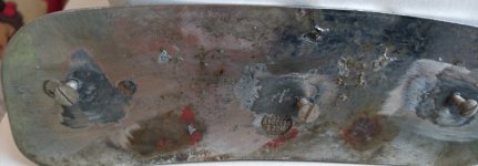

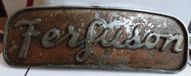

Hallo Ferguson Freunde,
bei meinem Goldbauch fehlte das vordere Emblem auf der Motorhaube. Ich hatte noch eins ohne die Befestigungsbolzen und hatte versucht diese zu kleben; leider hat es nicht gehalten und es ist wieder "abgefallen". Weiß jemand von Euch eine Reparaturmöglichkeit oder hat ein gebrauchtes im Regal?
eup-1136785254-6a6c1171ff7e8c65cf02f5b2e2930853-1573837201_big.jpgeup-1136785254-22c4f0ff9d00068e70ee5e2415fbbecb-1573837225_big.jpg
Frank
Hallo nochmal,
ich habe mich getraut...
Ich habe jetzt 3 M3-Gewinde geschnitten und werde jetzt Gewindestifte einschrauben, um das Emblem dann an der Motorhaube zu befestigen...
eup-1136786558-e869c7c35507f9b48051374f35e0ef04-1573996151_big.jpgeup-1136786558-95177b5da8c07c53de8e20dc5155df76-1573996162_big.jpg
