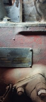

zur Fahrgestellnummer: Bei meinen beiden FE35 Baujahr 1959 und 1960 mit Sandard Motor sind die Fg.Nummern in Fahrtrichtung rechts über dem
Messing Typenschild in das Getriebegehäuse eingeschlagen (Über den Bremspedalen.
Hier ein Foto
Ich hoffe das hilft dir weiter.
Gruß: Paul

Vielen Dank für dein Bild. Ich habe die rechte Seite mittlerweile komplett mit der Zopfbürste gereinigt, aber nichts gefunden :( Übrigens war bei mir das Typenschiild auch weiter hinten angebracht wie bei dir. Und wenn ich mir die "3" in deiner FGNr anschaue ist auch die nicht Original. Zumiindest nicht wenn ich diese mit meiner Motornummer vergleiche ;-)

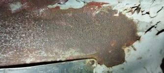

jetzt habe ich noch ein Bild von meinem anderen Fe 35 gemacht und da ist die Fg-Nummer an gleicher Stelle.
Ist das Zufall? ich glaube nicht.Sie ist aber auch sehr schwach zu sehen

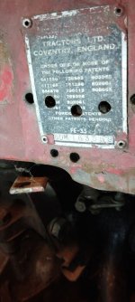

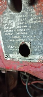

Dann habe ich auch noch die Aluschilder am Armaturenbrett fotografiert,da hat aber damals keiner groß drauf geachtet und diese für alle möglichen Nachrüstungen durchbohrt.
eup-1137630538-1f3c7281d1c7775d01600af9763a961e-1712820736_big.jpgeup-1137630538-f96e20366dc3e30cf8f247fb6277af1b-1712820736_big.jpg
Gruß Paul
