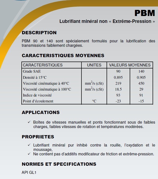

Hallo ,
Die wo etwas französisch lesen, können Ihr schauen, ob Minerva 90 gut ist oder nicht für ein TEA, TEF oder FF30:
http://jdatain.free.fr/forum/viewtopic.php?f=19&t=7084&p=72007&hilit=minerva+90#p72007

In der franz. Spezifikation steht zwar deutlich, daß es sich um minder- druckfestes Getriebeöl handelt, aber vielleicht
wohnt Sepp ja auf den französischen Antillen mit ständig über 40 Grad Außentemperatur und benutzt seine Hydraulik gar nicht? Wer weiß.
MATT ? Du musst , meiner Meinung , noch lernen entweder etwas Französich oder eine Spezifikation zu lesen...
Die T° ist natürlich die T° von Öl und nicht von der Luft die vom Westen kommt!!!

Doch, ich kann die Spezifikation lesen. Da steht eindeutig,
daß es sich um ein Schaltgeriebe-Öl handelt, mit geringer Druckfestigkeit, und MF hat nun mal einen kombinierten Ölhaushalt für Geriebe und Hydraulik.
Ob das ein französisches oder deutsches Forum ist: Zeige mir eine MF-Bedienungsanleitung/Betriebsstoffe, wo 90er Öl dafür empfohlen wird.

+Matthes+: Ob das ein französisches oder deutsches Forum ist: Zeige mir eine MF-Bedienungsanleitung/Betriebsstoffe, wo 90er Öl dafür empfohlen wird.
Du kannst in deinen Schlepper natürlich gerne reinkippen,was du willst.
Hallo Matthes,
Bitte sehr:
Ich fahre ebenfalls mit 90er Getriebeöl in meinem FF 30 GS und habe keine Probleme damit. Die Hydraulik funktioniert, wenn auch etwas langsamer als mit dem 50er, auch der Kipperanschluss funktioniert sinngemäß.
