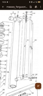

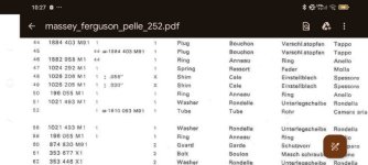

Schemata und Teileliste siehe unten
Gruß Uwe
Moin @Uwe-50B,
danke für die Explosionszeichnung das macht es um einiges deutlicher! Mit angeschweisst meinte ich das gesamte angeflanschte Ventil in das 47, 48 und 50 eingeschraubt werden. Zusätzlich war bei mir die Schlauchleitung versucht worden mit Schweißpunkt abzudichten aber da habe ich ja neue besorgt und eingebaut, danach trat die Undichtigkeit an der festen Leitung auf :(
Ich vermute bei mir wird entweder die 48 oder 50 - je nachdem welcher der Ringe abdichtet - hinüber sein. Da kommt dann unten am Rohr die Soße raus gelaufen. Heisst das, ich schraube die 44 raus und schaue welcher O-Ring dort fürs abdichten zuständig ist? Auf Anhieb habe ich unter Ersatzteilnummern nichts gefunden ... aber mal sehen ... ginge da evtl auch eine handelsübliche Gummiringdichtung? Und hast du ggfls den gesamten Ersatzteilkatalog und / oder das Werkstatthandbuch für mich? Das wäre ein Traum ...
