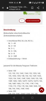

Anbei die Fotos vom Schalter.
Sollte ich einen Denkfehler haben so möge mich bitte jemand korrigieren.
Aber so wie man ja sieht könnte dieser Schalter nur dann jeweils 2 Blinker schalten wenn er auch 2 mal Plus bekommt.
LG aus Niedersachsen, Sascha.
Hallo Sascha,
sind Klemmenbezeichnungen am Schalter zu erkennen?
Zweikreisblinker, bezeichnet man heute eine Blink,- Bremslichtfunktion, was aber früher eine reine Blinkanlage über zwei Kreise war. 1. Kreis = Zugfahrzeug, 2. Kreis = Anhänger, die vom Blinkgeber über 49a und 49b versorgt wurden.
Bremslicht war nicht zwingend vorgeschrieben, so das mit diesem Blinkerschalter ein blinken mit zwei Kreisen möglich ist, aber ohne oder separatem Bremslicht.
Gruß Demian
Gerade einen Screenshot der Beschreibung des Schalters gefunden. Nehme alles gesagte zurück da ich den falschen Schalter bestellt habe 🤦🏻😂
