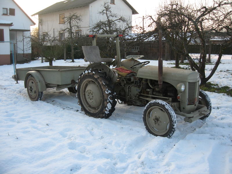

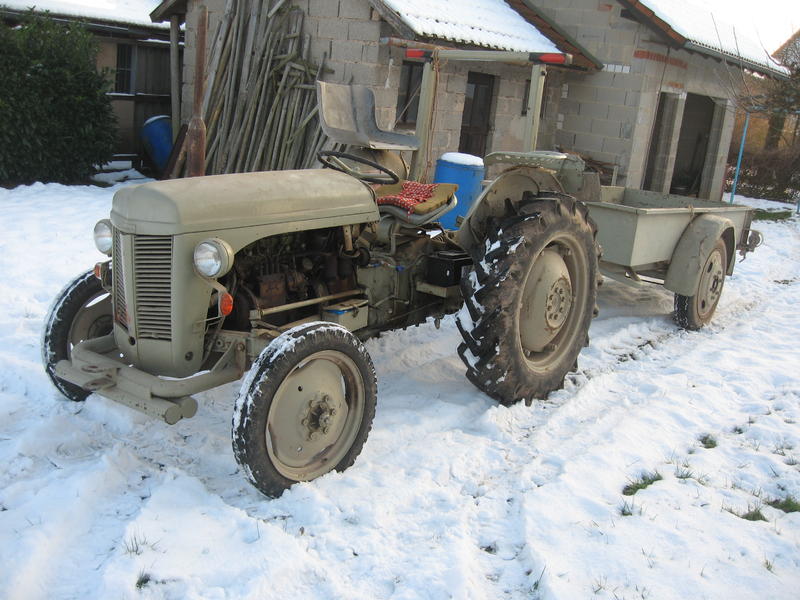

Hallo Zusammen!
Wollte euch nur kurz mitteilen, dass ich den TEF gekauft habe und hab hier ein paar Fotos.
Nach dem ersten Eindruck scheint der Schlepper relativ komplett zu sein.

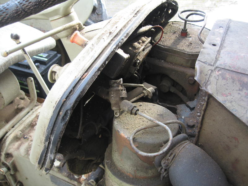

Ich habe ja schon oben Fragen zur Ki-Gass Anlage gestellt, gestern habe ich die Pumpe ausgebaut, von einer dicken Farbschicht befreit und gangbar gemacht.
Das einzige was ich nicht finde ist der Tank aus dem die besagte Pumpe ihren Kraftstoff beziehen soll, ich hab mal ein Bild angehängt und hoffe das mit dem Hochladen klappt.
Die eine Leitung geht nach vorne zum Krümmer, die zweite scheint blind gelegt zu sein, da unter euch sicher alte Hasen sind, kann mir sicher jemand weiterhelfen.

Hallo Reinhold,
beiDir fehlt (wie bei mir übrigens auch) der Kigastank! Sitzt normal zwischen Luftfilter und dem Absetztank!
Ich hab mir selbst einen gebaut!
Den gibts aber auch als Nachbauglaub ich!
http://www.ebay.co.uk/itm/Ferguson-TEF-Diesel-Ki-Gas-Tank-/390516580566?pt=UK_BOI_FarmingEquipment_RL&hash=item5aec9a20d6
so schaut der aus!
Oder ggf am Haupttank oder Absetztank anschließen!?
