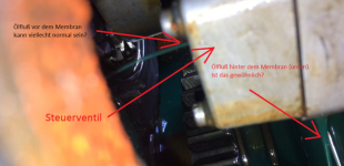

ich habe einen MF 135 und ich machte dafür ein komplettes Hydraulik-System Reparatur.
Das heißt: komplett O-ring Tausch in dem ganzen Hydraulik System (˝Standpipe˝, Hydraulikpumpe, ˝Draft Control˝ Ventil).
Ich habe den Hydraulik-Zylynder und den Hydraulik neu getauscht. Vor dem Reparatur hat den Schlepper schön gehoben, aber der Liftarm hat sich immer gesenkt.
Ich habe auch neu Getrieb- Hydrauliköl (gemäß M-1129) und neu Ölfilter gewechselt, aber nach der überholung bekame ich ein sehr ˝schwaches˝ Hydraulik. Er kann jetzt ca. max 100 kg aufheben (mit großer Motordrehzal).
Ich kann kein so große Hydraulik-Druck erreichen, dass das Sicherheitsventil einschalten würde.
Währen der Reparatur habe ich vergessen, den Membran zu prüfen. Nach Reparatur habe ich die folgende bemerkt (wenn ich den Hubarm in Richtung Heben schiebe): (Bild)
Kann dieser Ausfluß so große Druck-Verlust verursacht?
Danke für die Hilfe
