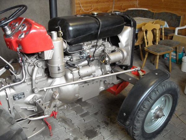

am letzten Wochenende wurden nach einer ungeplanten Pause die letzten Teile lackiert und der Kühler wieder angebaut.
In den nächsten Tagen wird dann der Rest zusammengebaut.

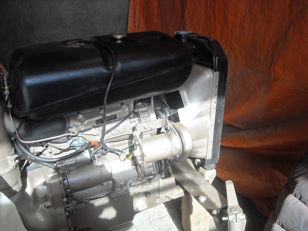

heute Vormittag wurde er bis auf die Haube komplett zusammengebaut.
Der Motor wurde mit Öl und Kühlwasser befüllt und nach 3 Monaten Stillstand wieder zum Leben erweckt.
Hier die letzten Bilder ohne Haube:

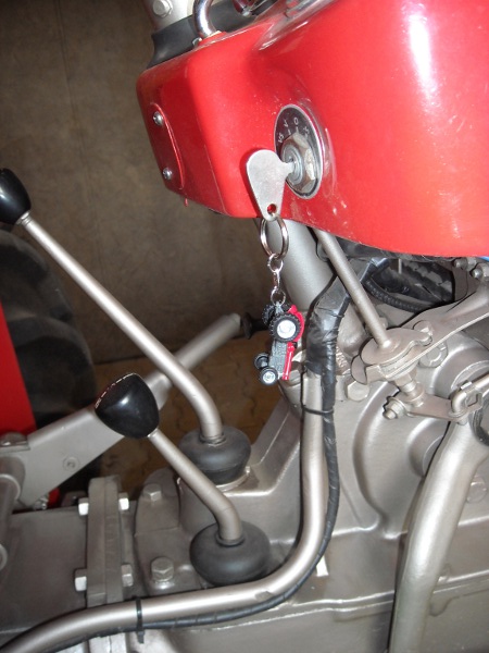

neuer Schlüsselanhänger

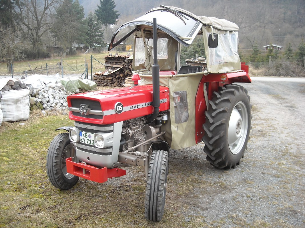

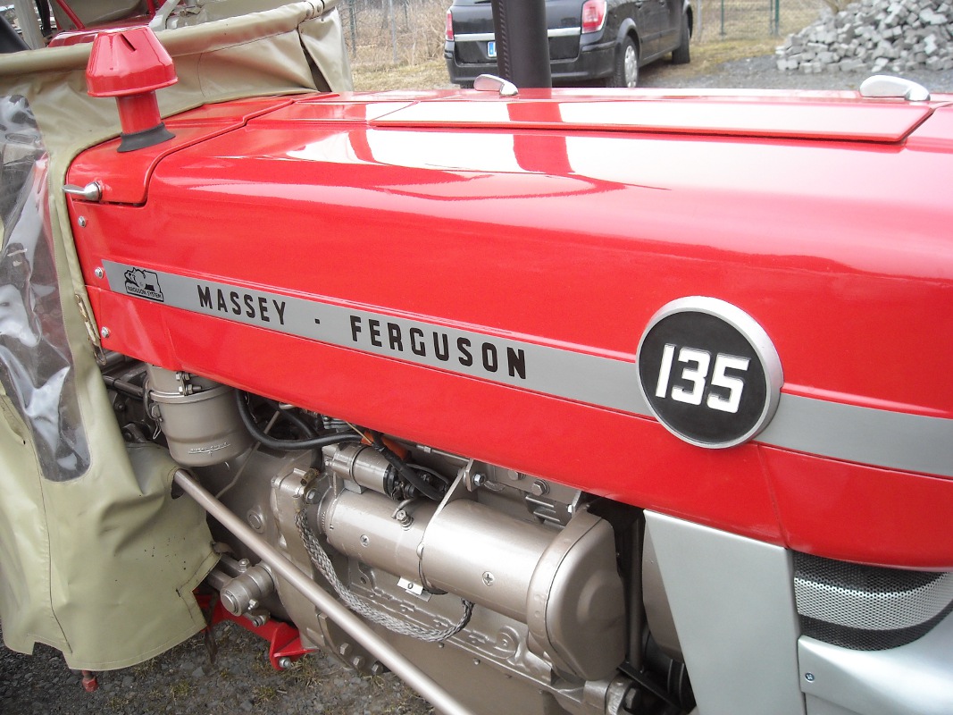

Hallo!

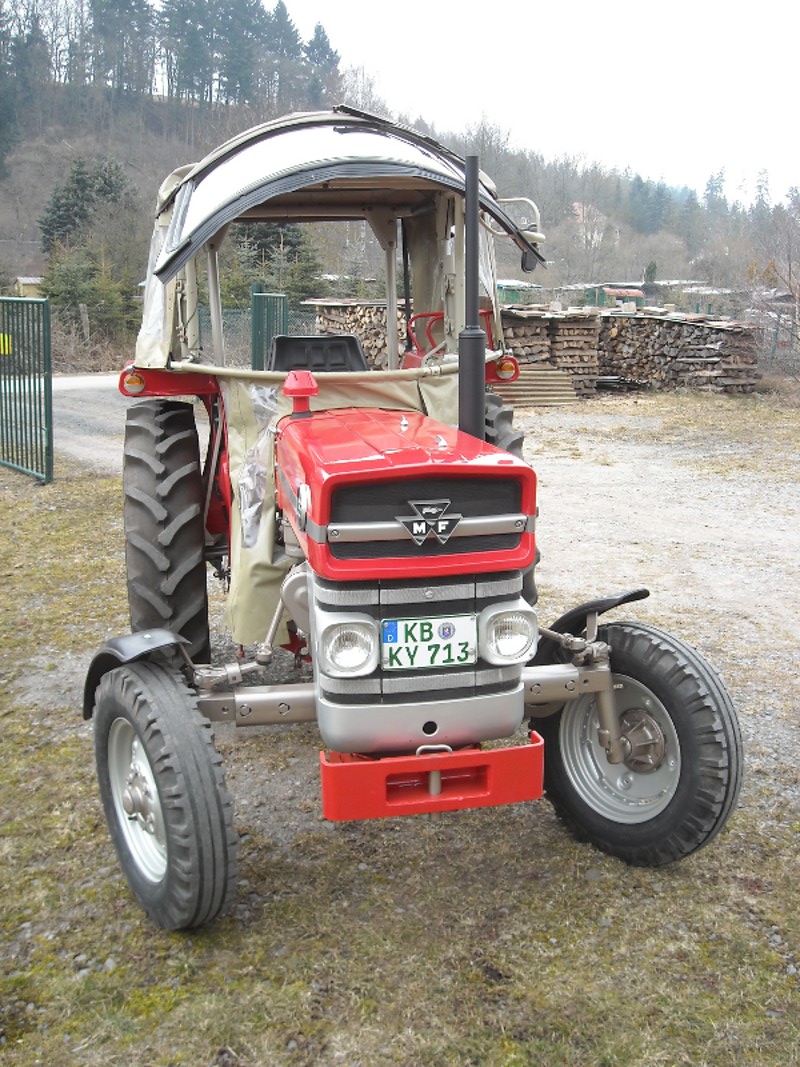

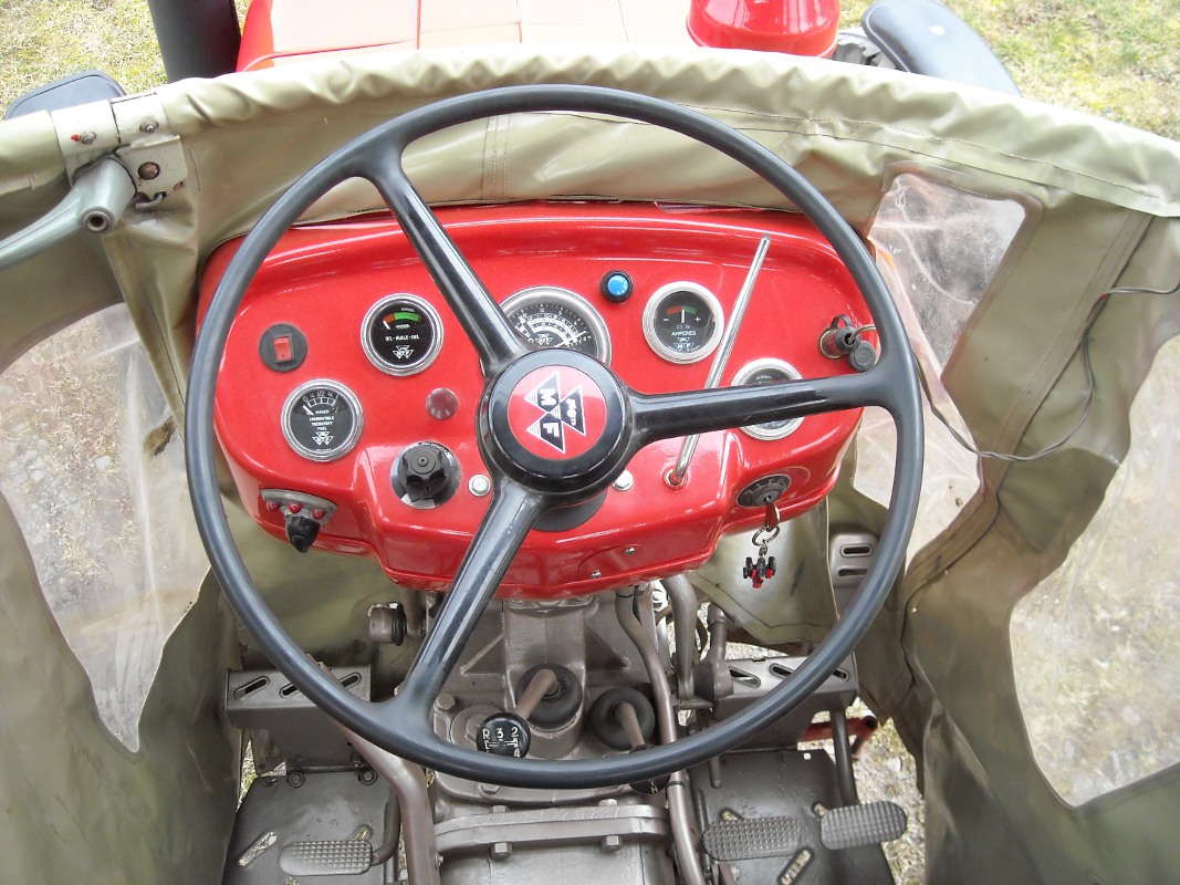

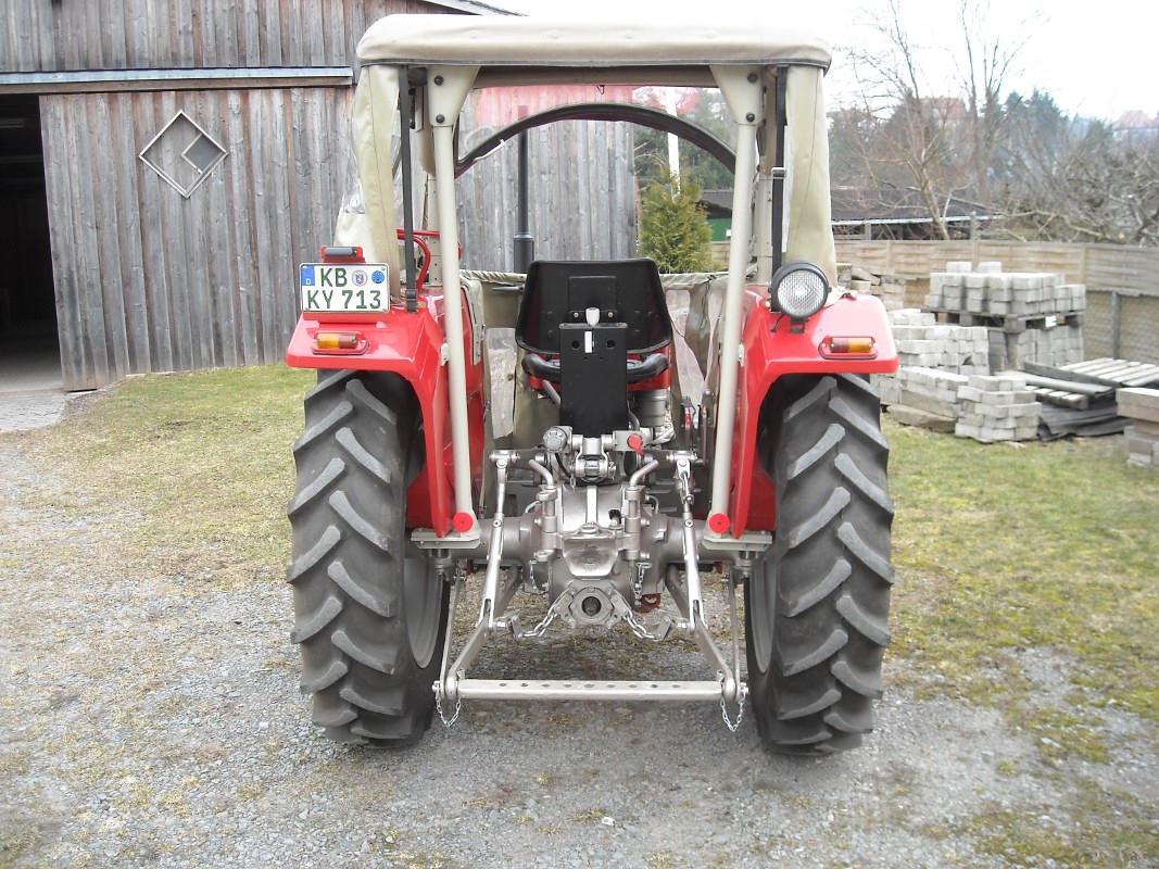

Er ist fertig!
Heute Vormittag wurden noch die Haube und das Verdeck angebaut und dann ging es auf Probefahrt.
Außer einer kleinen Undichtigkeit an der Einspritzpumpe, die ich wohl irgendwie übersehen habe läuft er super und ist dicht.
Hier ein paar Bilder von vorher und nachher:
Ich hoffe er gefällt euch.
Über den Sommer wird noch das MF 173 Balkenmähwerk überarbeitet und irgendwann soll er noch einen Frontlader bekommen.
MfG Alex

Hallo
Es freut mich das er euch gefällt.
Begonnen habe ich in 2008,wobei es da vorangig darum ging ihn wieder durch den TÜV zubekommen und ihn wieder zuzulassen.
Da er 7 Jahre stillgelegt war.
Dafür wurden folgende Teile erneuert und instand gesetzt:
- neue Hinterreifen
- kompletter Kabelbaum der Beleuchtungsanlage erneuert
- Bremsen gangbar gemacht und eingestellt
- neuer Keilriemen
- neuer Auspuff
- neuer Sitz
- Kotflügel vorne
Weiter ging es in 2009 mit dem Verdeck:
- Verdeckplanen in Eigenleistung nachgefertigt
- Rahmen neu lackiert
- diverse Verschleißteile erneuert
In 2010 wurde ihm ein Umschaltventil und ein Hydraulikanschluß spendiert.
Für 2011 war eigentlich das erneuern der Kotflügel geplant, was aus Zeitgünden leider nicht möglich war. Also wurden sie erstmal eingelagert. :-)
Im Frühjahr 2012 wurde der hintere Teil zerlegt, komplett lackiert und folgendes erneuert und instand gesetzt:
- Kotflügel hinten
- Dreipunkt ( Bolzen, Hubgabel li., Kurbel, Buchsen, Aufkleber Hydrauliksegment)
- Getriebe + Mähwerksantrieb abgedichtet
- neues Öl für Getriebe + Hydraulik
- neue Bremsbeläge (Fußbremse)
- Lenkgetriebe nachgestellt
- neue Spurstange
- Kraftstofffilter gewechselt
- Kraftstoffsystem abgedichtet
- Motorhaube lackiert + Aufkleber
Nach einer Sommerpause ging es im Früjahr 2013 mit dem vorderen Teil weiter:
- Tank + Kühler lackiert
- Motor abgedichtet
- Ventile eingestellt
- Kühlerschläuche und Ablasshähne erneuert
- Kühlwasser + Motorölwechsel
- Kaltstartbehälter + Dichtungen
- Vorderachse zerlegt und geprüft
- Motor + Vorderachse lackiert
MfG Alex
