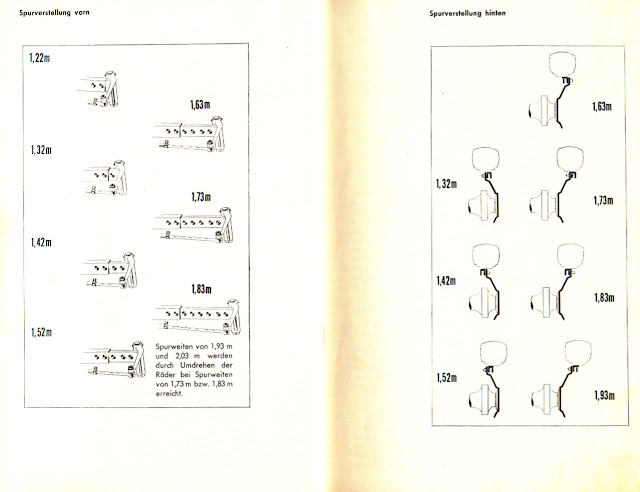

wenn du mit deinem 130 vorwiegend am Hang arbeitest ist es sicherlich eine Überlegung wert, ob du die Spur verbreiterst. Durch diese Maßnahme erhöhst du sicher das Standmoment bzw. verringerst das Kippmoment.
Habe dir dazu mal die verschiedenen Möglichkeiten aus meiner Betriebsanleitung eingescannt. Hoffentlich klappt das mit dem Bild *ggg*
Du hast also jede Menge Möglichkeiten. Bei den Hinterrädern habe ich allerdings erst beim zweiten oder gar dritten mal hinschauen die Feinheiten erkannt *schääääääääääääääääääääääm*

danke fürs Bild hochladen. Wenn ich vorne die Halterungen auseiander ziehe brauche ich doch bestimmt andere bzw längere Spurstangen oder?
Gruß *Holzfaeller*
bei Modellen mit "gebogener" Vorderachse ist das garkein Problem. Die ist so ausgelegt, dass die Spur (wenn sie richtig eingestellt ist) bei Spurverstellung immer stimmt.
Bei den Modellen mit gerader Achse ist eine Klemmschraube mit Kontermutter vorne an der Spurstange. Dort kann man den Spurstangenkopf um eine Bohrung rausziehen und wieder arretieren. Pro Bohrung Verstellung auch eine Bohrung im Kopf nachstellen.
