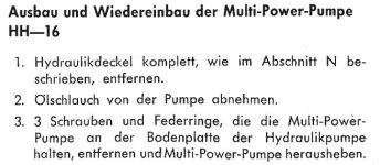

-Kann ich die Multi Powerpumpe im getiebe lassen oder muß ich sie ausbauen oder blind machen

Hi bensch,
wenn du das vor hast, wie soll denn die Multipower Pumpe da drin bleiben?
Meines Wissens ist in dem 3 Gang vom MF35 doch garkeine pumpe drin.
Das Getriebe sollte ohne Probleme passen.

Sorry Matthias,
aber die MP-Pumpe sitzt ja im Zentralgehäuse und nicht im Getriebe.
Sollte man aber bei abgeflanschen Getriebe gut ausbauen können.
da ist die mulitpower-pumpe beim 135er
https://www.youtube.com/watch?v=YNiKoBNo1Es
zu sehen nach dem linksschwenk - unten der runde hydraulikölfilter, dahinter das "viereckige" MP-sieb
