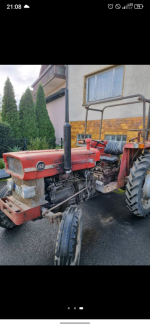

Dem Foto nach - nicht gepflegt, Sparbereifung hinten, kein Verdeck, vermutlich MP und bestimmt auch TÜV fällig?  MIR wäre der dann vermutlich bestenfalls 2500,- wert.
Mit neuem TÜV und ohne MP könnte man - je nach Betriebsstunden - bis etwa 3200,- gehen.
Aber wie gesagt - das ist vom Zustand abhängig...  Muss Kupplung, Vorderachse, Lenkung, Bremsen gemacht werden, oder ein neues ZUgmaul her, dann ist es schnell ein unwirtschaftlicher Totalschaden - keine Frage.

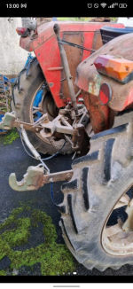

eup-1137298031-1af774d47cbac1c1f704178d325dbf42-1643803208_big.pngund wenn die Fanghäken genauso wie der Kotflügel geschweist is müssten die vermutlich auch gemacht werden
Oooh, ich bin kein schweißmeister aber das sieht ha gräuslig aus.
Kotflügel bekommt man öfter mal relativ billig gebraucht.
