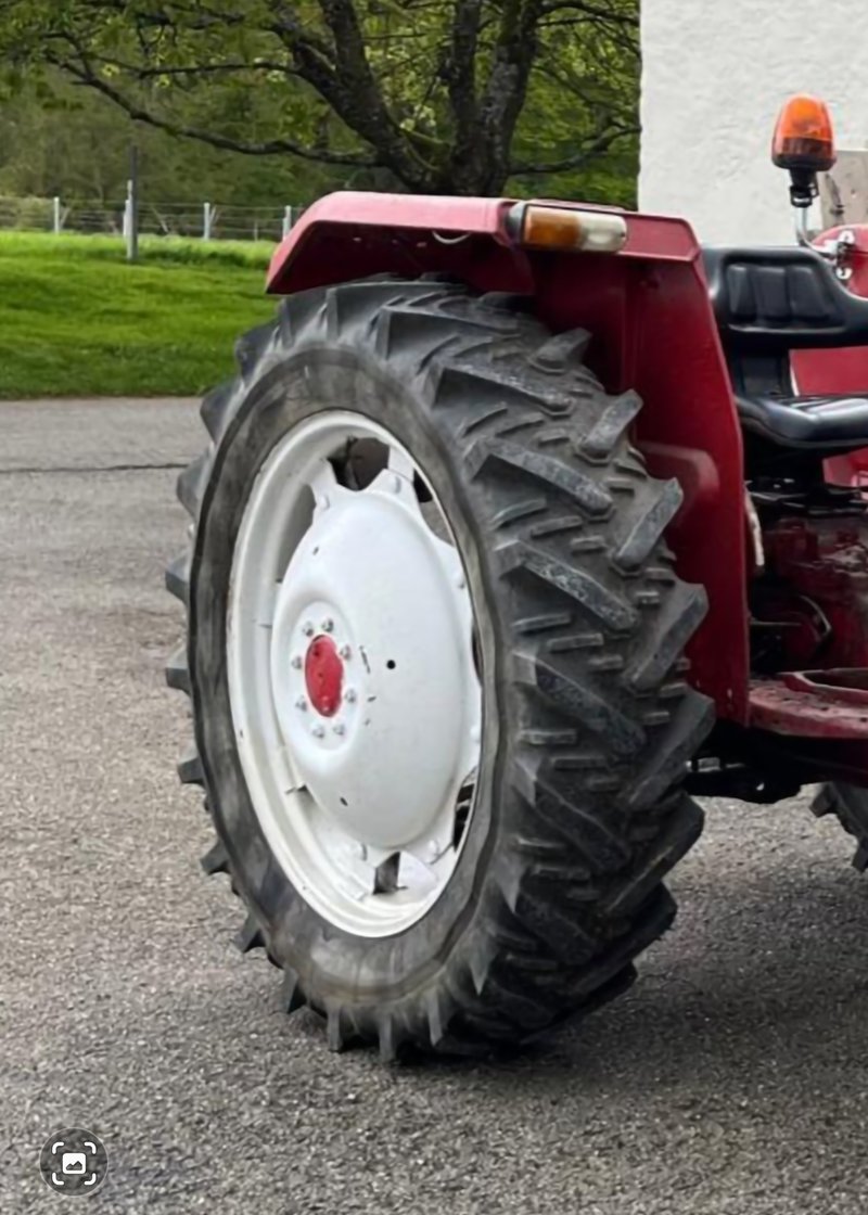

Deine Vermutung bezüglich der Reifen könnte stimmen. Es ist das alte französische Profil von Kleber mit den weit auseinanderliegenden Stollen, dazu noch steinalt und abgefahren. Man merkt auch bei langsamer Fahrt auf glattem Asphalt wie der Traktor hin und her schaukelt. Hier siehst du ein Foto meiner Reifen:

Hallo Tim,
ich würde auch stark auf die Reifen tippen, hatte auch schon mal so einen ähnlichen Fall an einem 590. Die originalen Vredestein waren hart und auch etwas ungleichmäßig abgefahren.Das Geschaukel trat nur im Schubbetrieb auf. Nach einem Räderwechsel war alles wieder Top in Ordnung.
Gruß Marcel

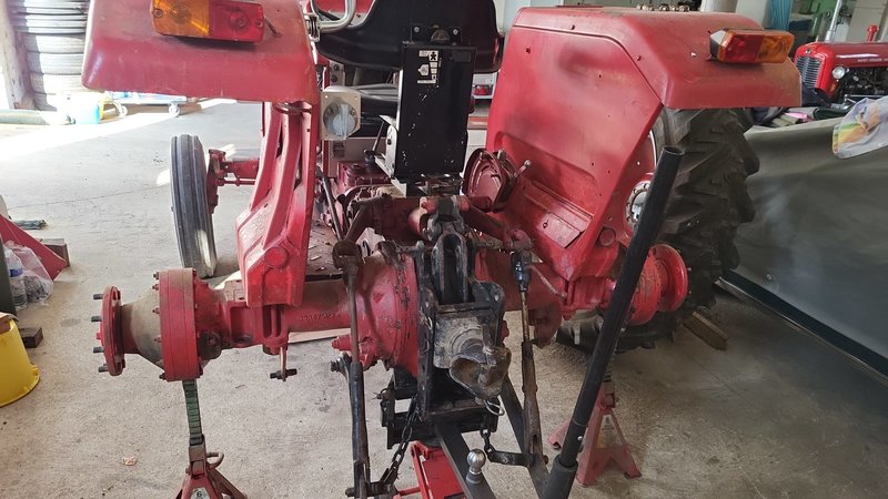

Die Räder sind jetzt runter, die alten Reifen demontiert und die Felgen zum Sandstrahlen und neu lackieren bei einem befreundeten Karrosseriebetrieb. Danach werden neue Reifen in der Größe 13.6-36 montiert. In der Zwischenzeit arbeite ich schon mal die Teile der Lenkhilfe auf und buchse die Vorderachse aus.
