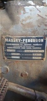

Hallo
Ich habe schon versucht hier im Forum was zum Baujahr meines MF135 zu finden, habe aber nichts entdeckt. Kann mir jemand sagen welches Baujahr das ist und welche Art Servolenkung da passen würde?
Danke Schon mal! Und Gruß Alex!eup-1137235323-3d955808d50d10473c4a1c02a88208b4-1633457586_big.jpg
Sehe gerade das man das Bild nicht größer machen kann. Die Fahrgestell-Nr ist:
SNDMY 623474

Ein MF135 SNDMY mit einer 62000 - Nummer, der wurde zwischen dem 31.Oktober 1968 und dem 31. Oktober 1969 gebaut. In diesem Zeitraum liefen 4792 Stück vom Band, beginnend mit der Nr. 620570...

Dazu kommt noch "die Scheiße" mit dem Jahr - das "ermittelte Baujahr" deckt sich nicht mit dem Kalenderjahr, sondern ist das "Produktionsjahr" - dieses beginnt je nach dem von welchem Werk und von welchem "System der Verschlüsselung" wir sprechen - auch noch unterschiedlich !! Ein mal am 1. September, am 1. November oder an einem doch ganz anderen Datum... So lief z.B. ein MF135 mit niederer Nummer im "Produktionsjahr 1965" vom Band - in der Realität aber bereits September/Oktober 1964 usw...
Das hat schon seinen Grund, warum es auf dem Typrnschild kein Feld mit der Angabe des Baujahres gibt!!
