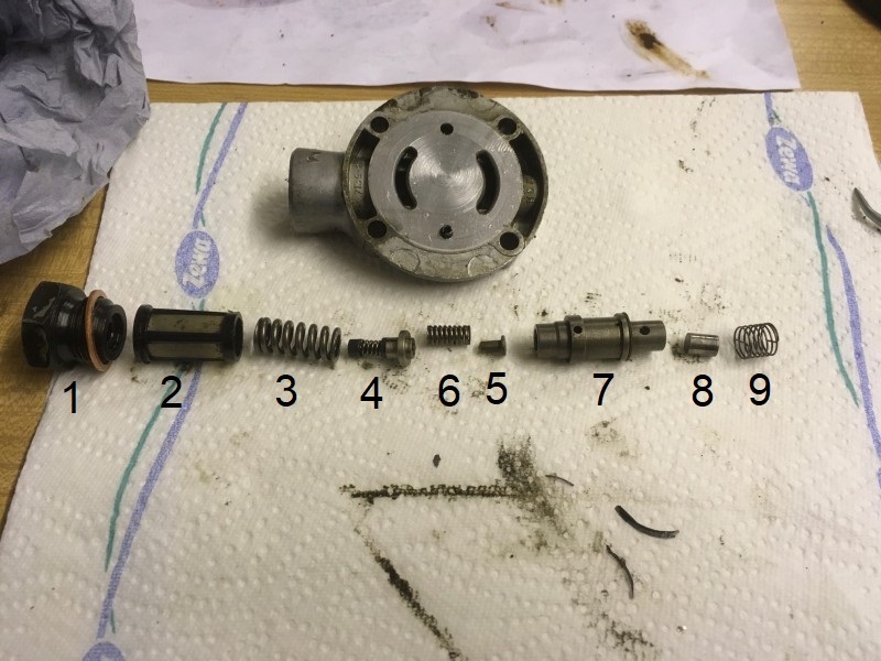

So, jetzt ein kleine Update...
ich war heute Wetterbedingt (Schneegestöber) nur kurz nam 135er.
Erst hab ich noch an der Oberen ESP Entlüftungsschraube gedreht und musste feststellen, dass es hier keine Veränderung des Motors gibt, wenn ich die Schraube öffne. Nur an der Unteren Entlüftungsschraube läuft er nach dem öffnen im Standgas normal (und das ist doch die Hochdruckseite oder nicht?)
Das hat mich stutzig gemacht, da der Rücklauf ja an derselben Kammer hängt wie die obere Entlüftungsschraube. Trotzdem den Rücklauf abgehängt, den sprit in einen extra behälter lauffen lassen, aber keine Änderung.
Ich hab mal die Endplatte mit dem Filter und kolben abgebaut und mitgenommen, werde es nachher mal auseinandernehmen und schauen ob alles richtig eingebaut ist.
Also die Hoffnung, dass es die Rücklaufleitung ist, ist wieder zerstört ;-)
Rücklaufleitung abgemacht
Jetzt bin ich ein ganzes Stück weitergekommen, denke ich.
Ich Habe 2 Fehler gefunden in der Endplatte
1. Fehler:
So hab ich es wieder zusammengebaut:
Und so müsste es sein:
Der 2. Fehler:
Der "Kolben" im letzten Bild ganz rechts, war mittig vom "Zylinder" Festgeharzt. ich habe damals beim Reinigen angenommen, das das Fest sein soll ;-) ich musste es mit einem Hammer und einem Durchschlag rausklopfen, so fest war es.
In der Stellung als es fest war, hat es die kleinen "Rücklauflöcher" die Mittig im "Zylinder" sind, abgesperrt.
Meine vermutung ist, dass der Kolben, durch die vibration beim Lauffen lassen und die erwärmung, mit der zeit nach oben gewandert ist, bis die Löcher zu waren und es dann unrund lief.
Ich habe die 2 Fehler Behoben und hoffe dass das die Ursache war. wir werden sehen.
Eine Frage noch: Das 4. Teil von Links im letzten Bild, ist eine Kleine Inbus-Schraube mit einer Feder dran. Was genau macht die Schraube? kann man da die durchflussmenge einstellen?  Es gibt wohl viele verschiedene Revisionen von diesem Ventil. Ich hab auch eins gesehen ohne diese Schraube, da war es einfach ein Gußteil, der Die Große Feder aufgenommen hat.
Danke
Gruß Gabriel

Nabend Gabriel und Matthias,
Das du die obere Entlüftungsschraube aufgemacht hast, war eine gute Idee, da bin ich selber noch nicht draufgekommen. Da die obere Entlüftungsschraube in die Gehäuseinnenseite geht, also hast du dadurch bewiesen, dass es nicht an der Rücklaufleitung liegt.
Der Fehler in der Druckregelplatte, könnte dazu geführt haben, das der Transferdruck nicht mehr abgereglt wurde und dadurch wird der Spritzversteller voll betätigt, das ist für die Leerlaufdrehzahl viel zufrüh und der Motor läuft unrund.
Die Endplatte (Druckregelventil) musst du nochmal zerlegen, da du noch die Position von zwei Teilen tauschen musst, siehe Bild.
Der Kolben 8 muss sich im Bauteil 7 ganz leicht bewegen, also wenn du den Kolben im Bauteil 7 eingeschoben hast und du das Teil mit einem Finger auf der einen Seite und mit dem Daumen auf der anderen Seite zuhälst und du es hin und her bewegst, muss sich auch der Kolben hin und her bewegen. Falls er das nicht macht, ist er noch zu schwergängig. Reinigen kannst du solche verharzen Teile am besten mit Brennspiritus.
Das Teil 4 ist zum Einstellen des Transferdruck und dadurch wird dann auch der Spritzverstellerweg zur passenden Drehzahl eingestellt. Dass kann man aber nur auf dem Einspritzpumpenprüfstand einstellen. Die Durchflußmenge kann man dadurch nicht verändern.
Es könnte also sein, dass dein Motor dann wieder richtig läuft, wir werden es sehen.
Gruß Peter

Vielen dank, Peter für die Ausfühliche erklärung.
Ja, das macht auch sinn die von dir vorgeschlagenen Teile zu tauschen, die schraube muss ja schlielich vo dagegendrücken.
Dann werd ich das morgen früh nochmal ändern, ist ja jetzt kein Hexenwerk.

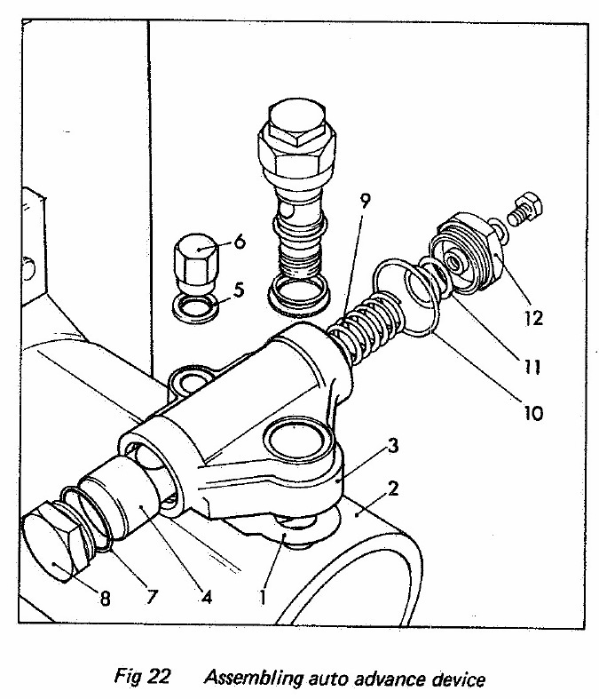

ich hab vorhin noch das Passende Schaubild gefunden, ist halt in Englisch
Morgen Gabriel,
wenn der Kolben sich leicht bewegen läßt, wird es wohl reichen. Was ich aber noch vergessen haben, hast du die Dichtung Nr. 6 auf deinem Schaubild erneuert und die alte Dichtung aus dem Gehäuse Nr. 2 entfernt?
Hattest du auch den Spritzversteller zerlegt?
Auch im Spritzversteller befindet sich ein Kolben der sicht leicht bewegen lassen muss.
Und wie sieht es mit dem Hochdruckkopf aus, hast du den auch zerlegt.
Falls ja, wie weit hast du den Zerlegt? Welche Teile hast du alle demontiert?
Gruß Peter

Hallo Peter,
Ja, diese Dichtung Nr. 6 Habe ich erneuert, Hab einen kompletten Dichtsatz bestellt gehabt. Die Dichtungsrest wurden auch aus der Endkappe entfernt.
Meine Einspritzdüse hat keinen Spritzversteller, da sind nur 2 Stopfen drin. Hat mich auch etwas gewundert.
Die Einspritzpumpe habe ich bis auf jeder einzelne kleinteil zerlegt und gesäubert.
in der Hochdruckkammer war auch alles fest. Alle wichtigen einstellungen wurden markiert und genauso wieder eingebaut, hab ein schönes youtube wideo dazu gefunden.
Gruß Gabriel
