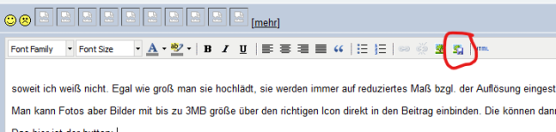

soweit ich weiß nicht. Egal wie groß man sie hochlädt, sie werden immer auf reduziertes Maß bzgl. der Auflösung eingestellt.
Man kann Fotos aber Bilder mit bis zu 3MB Größe über den richtigen Icon direkt in den Beitrag einbinden. Die können dann von der Auflösung ziemlich groß sein.
Das hier ist der Button:
