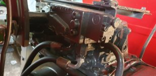

ich würde gerne meinen Frontlader mit einem Zusatzzylinder ausstatten. Aktuell geht von der Hydraulikpumpe eine Leitung nach hinten zum Kipperanschluß, die dort dann sowohl zum Kipperanschluss und auch zum Frontlader geht. Am Frontlader ist dann ein zusätzliches Handabsperrventil.
Kann mir jemand sagen, ob ich den Anschluß zum Frontlader so verändern kann, dass ich vom derzeitigen Steuergerät quasi als Druckweiterleitung direkt zum Ventil eines Einhebelsteuergerät gehen kann?
Falls nicht, müsste ich die Leitung von der Hydraulikpumpe umlegen und erst aufs neue Ventil des Frontladers und dann über die Druckweiterleitungsbuchse zum derezeitigen Steuergerät gehen.
Den drucklosen Rücklauf würde ich an der Ablaßschraube platzieren.
