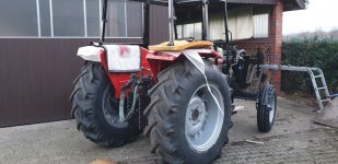

So, nun nähere ich mich dem Ende der Aufbereitung. Alle Teile montiert. Klar ist jetzt auch, warum der eine Achsschenkel völlig ausgeschlagen war. Der Lenkeinschlag war völlig bescheiden eingeschlagen und dann wurde auch vieles quasi null gepflegt.
Jetzt noch ein wenig Elektrik und Frontladerhydraulik aufbereiten, dann sollte es passen.
sieht schon spitze aus.
