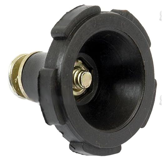

Das Gummi sieht augenscheinlich wie dieses Teil aus:
aber ich verstehe immer noch nicht, wie das mit der Hydraulikwelle verbunden sein soll.

Sehr wahrscheinlich ist die Welle verschlissen,d.h. die Verzahnung ist rund.
Ausbauen u. etv. überholen,oder neu.
bekommst du bei Alex. Schäfer
Hallo Finsaan,
bei meinem MF 40 ist eine Scheibe mit drei Buchsen/Schrauben an der voderen Riehmenscheibe befestigt, in dieser steck ein Linksgewinde für die Welle welche die Kraft zur Pumpe bringt,
ich versuche mal ein Bild des handbuchs hoch zu laden, es scheint leider mehrere Varianten zu geben. Eigentlich sollte man das ganze ohne die Demontage der Verderachse hin bekommen.
