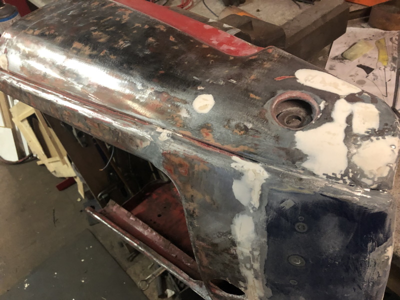

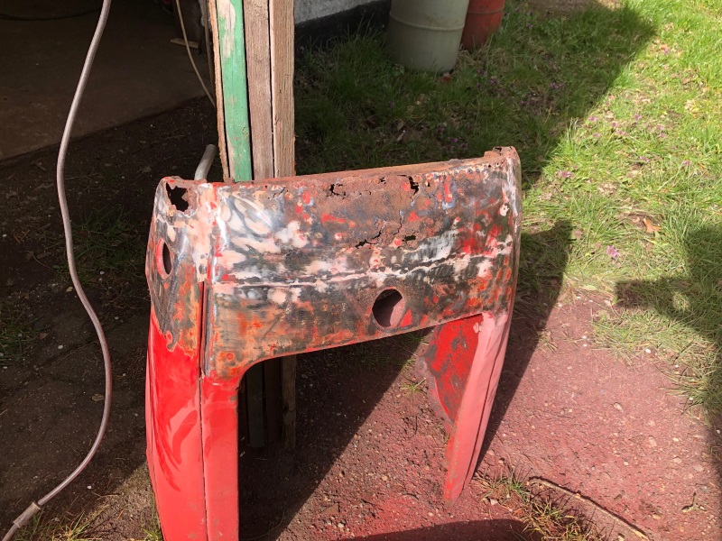

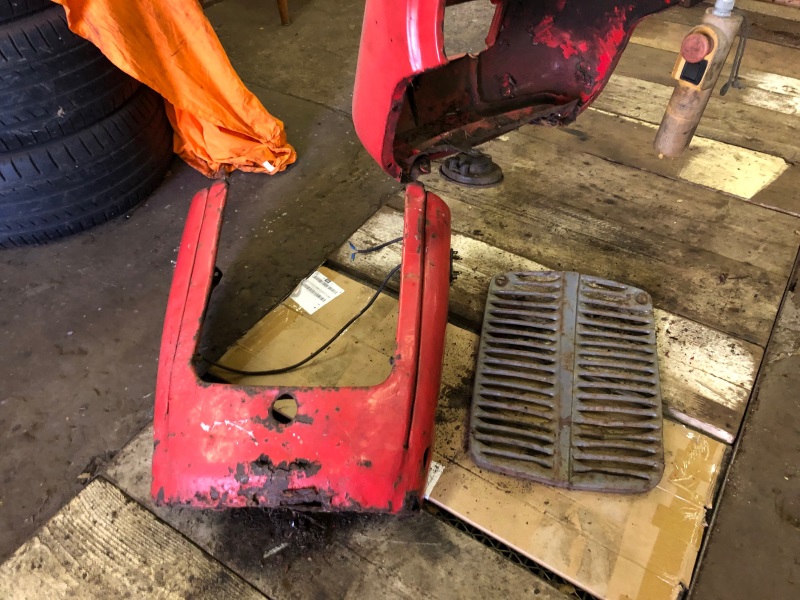

Fehlt also eigentlich nur noch die Haube. Die hat‘s aber in sich... Mehr Blecharbeit als ich zunächst vermutet hatte.

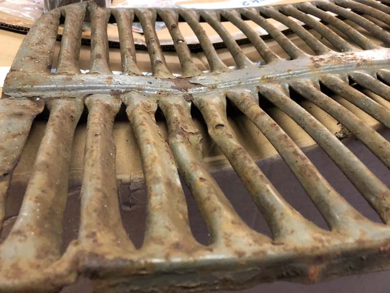

Der Kühlergrill wird auch nicht ganz einfach, aber ich versuche ihn nochmal gerade zu bekommen. Neu kaufen kann jeder. :-P

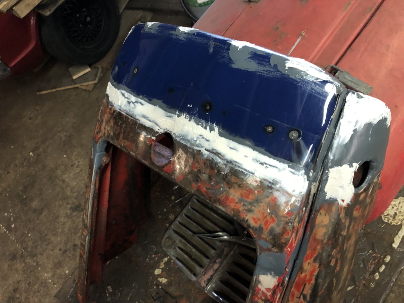

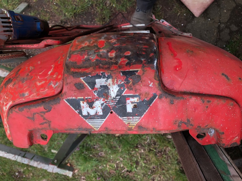

Ganz schön viele Macken...

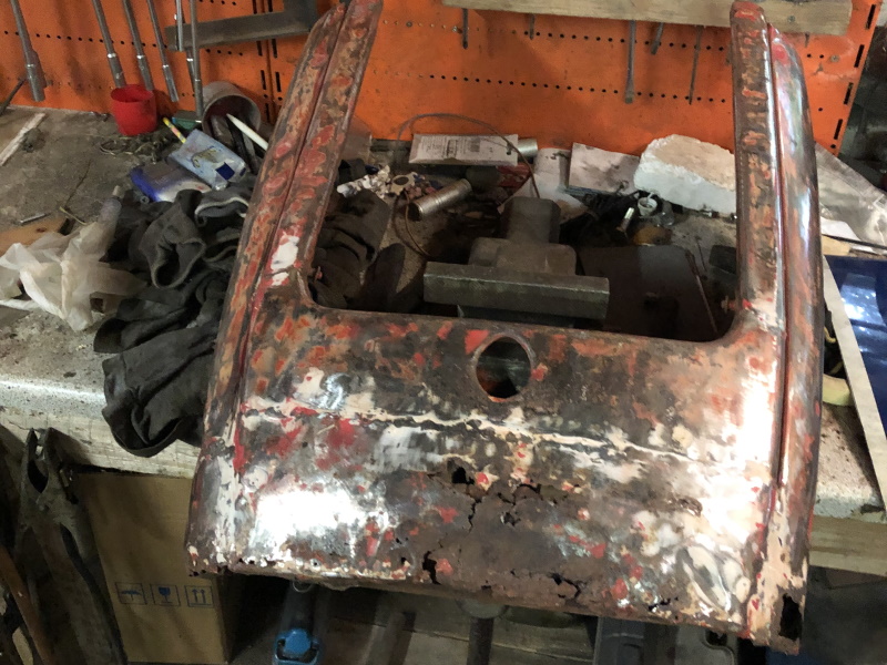

Der Teil unterm Kurbelloch wurde auch schonmal ersetzt und verspachtelt, teilweise sogar mit den Seitenteilen zusammengebraten. Das wird wohl ein kleines Kunstwerk werden.

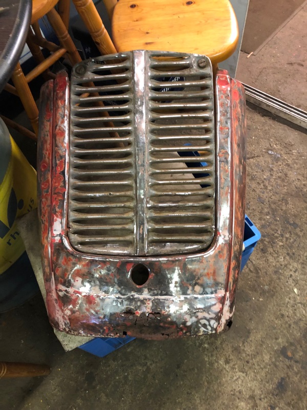

Aber der Grill ließ sich relativ gut richten. Gehört der eigentlich komplett gerade oder ist der leicht gewölbt?
Und ob das alles wieder glatt wird..? :-P Wir werden sehen...
DX-Zwo:
Der hat eine leichte Wölbung - etwa so wie die Haube in dem Bereich. Hier kann man es ansatzweise erkennen.
Zu den Beulen und Dellen kann ich Karosseriezinn empfehlen :-)
Hier (etwa 2/3 nach unten scrollen) kannst du dir ein paar Inspirationen abholen. Bei mir wars aber nicht ganz so übel wie bei dir :-)

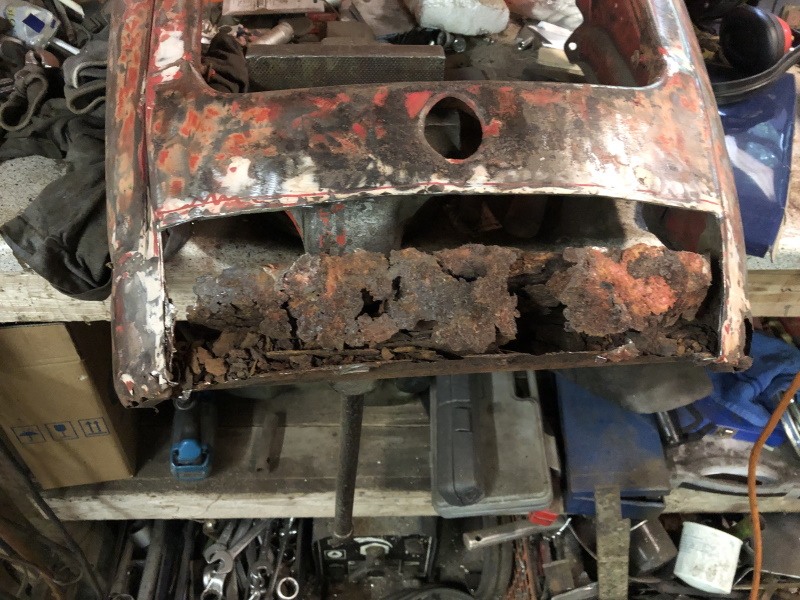

Abgesehen von ein paar zaghaften Startversuchen (und fehlendem Qualm aus Zylinder 2) ist nicht viel passiert. Da die Haube schon seit Monaten meinen Hubtisch blockiert, wird das der Wiedereinstieg ins Projekt:

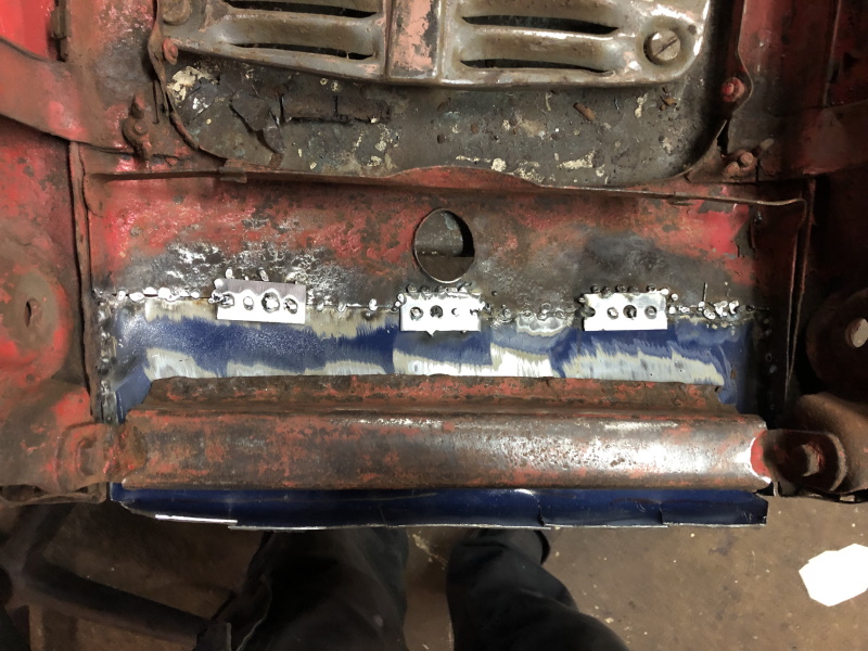

Die unteren 15 cm müssen mehr oder weniger komplett ersetzt werden.Wie man erkennen kann, wurde dieser Bereich schon einmal rekonstruiert.

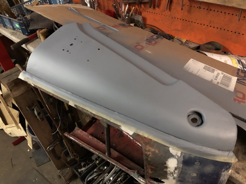

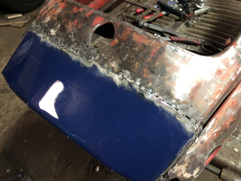

Da ich die Sicke links und rechts gern wiederherstellen will (vorher war sie zugespachtelt), habe ich das Mittelstück entsprechend vorgeformt. Das Blech stammt aus dem Schiebetür-Fensterloch meines Transporters und ist schön dick. Wie man sehen kann, ist Schweissen nicht gerade meine Kernkompetenz - und mein Schutzgasgerät macht auch gern mal was es will. :(
Die Form ist tatsächlich ganz OK. Es folgten 2-3 Spachtel-Durchgänge pro Seite...
...und eine doppelte Schicht Füller, um einen ersten Überblick zu bekommen.
100%ig wird das auf keinen Fall werden. Es bleibt aber auch ein Nutzfahrzeug mit artgerechter Haltung. Hier liegt im Wald schon reichlich Arbeit für Fergie bereit...
