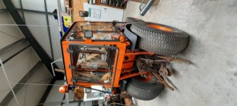

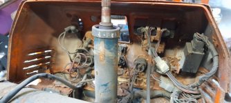

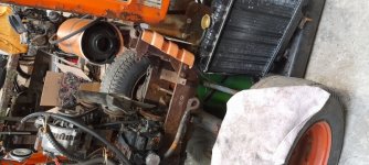

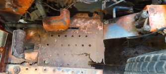

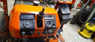

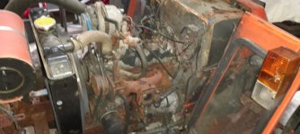

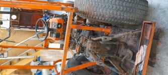

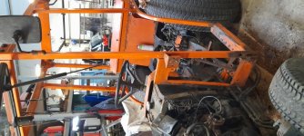

Hallo gesagt , nach erfolgreichem Abschluß des Hanomag 20E Projektes ging es mit einem Kubota weiter . Der fuhr im Winterdienst , wurde abgestellt und stand dann wohl einige Jahre . Alles weg- , ver- und zerrostet . Dazu der Kabelbaum abgeräuchert . Bremse fest . Jedes Gestänge egal von was war fest . Kotflügel waren praktisch nicht mehr vorhanden . So kam wie sollte es anders sein eins ins andere . Elektrik habe ich komplett alles neu gemacht ,  vieles angefertigt / umgebaut . Motor / Getriebe und Achsen waren GsD soweit in Ordnung . Nur eine Glühkerze mußte ausgebohrt werden . Na und eben alle Öle gewechselt und abgeschmiert .
eup-1137640066-67549f630b322ab3352d09fc66595222-1715159404_big.jpg eup-1137640066-0453bb92297639f307878ba6533ac4a2-1715159439_big.jpg
eup-1137640066-0f0f5079df3e8c0392407b16c9bc03cd-1715159462_big.jpg eup-1137640066-c1c8048ea69c8561f799426791fdd466-1715159492_big.jpg  eup-1137640066-c40a31691fe1820b71a3e29a8bfbd78b-1715159530_big.jpg eup-1137640066-f7f67cbf054e691f8e52407ffc4ca16e-1715160428_big.jpg
eup-1137640066-98c18176a9930fecd2e9f8e7a02b2430-1715159542_big.jpg eup-1137640066-3612c201eb88ade192c5b49a9e906a04-1715159556_big.jpg eup-1137640066-82a4f0d09a36ea4a1e6bf225caa859ff-1715159977_big.jpg eup-1137640066-fa86c9abadb0f7c82d30d05e46bcf653-1715159620_big.jpg
