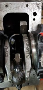

Vorher noch die neue Kurbelwelle fotografieren, die mit "Perkins" gekennzeichnet ist, also vermutlich Lizenzbau. Keine genauere Information über das Ursprungsland oder den genauen Hersteller.
