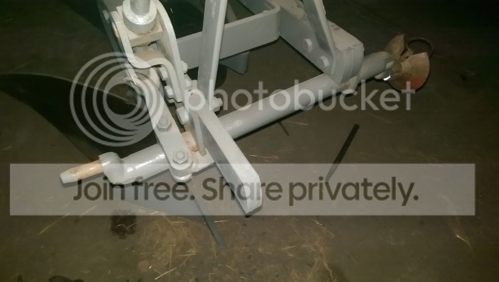

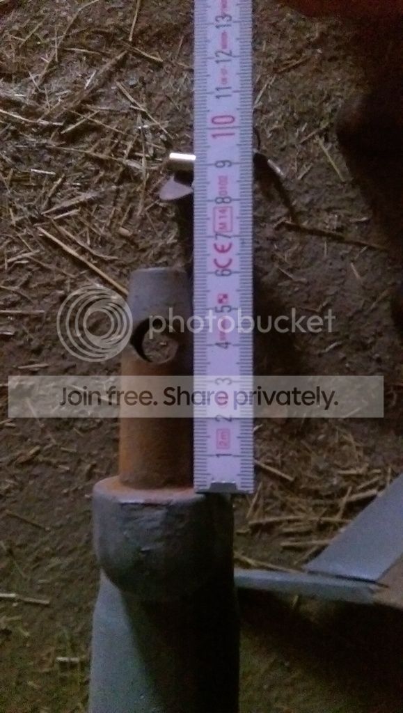

ich habe einen Ferguson-Pflug gekauft, den ich gerne hinter meinen MF 65 hängen würde. Leider hat der Pflug Kat1 und die Unterlenker des Schleppers Kat2. Normalerweise benutze ich Hülsen von Kat1 auf Kat2 um beispielsweise den Holzhäcksler hinter den MF hängen zu können. Das funktioniert beim Pflug leider nicht, denn dessen Zapfen sind elend kurz. So kurze Zapfen habe ich noch nie gesehen!
Die Kat2-Kugeln sind um einiges zu breit.
Geholt habe ich den Pflug ebenfalls mit einem Schlepper, der Kat2 hat, aber die Kugeln an den Fangschalen konnte ich ich bis zum Limit zurechtflexen. Würde ich bei im Unterlenker fest eingebauten Kugeln natürlich nicht machen wollen.
Ich könnte mir jetzt Unterlenker mit Kat1-Kugeln kaufen. Allerdings müsste ich dann häufig die Unterlenker wechseln, da ich einige andere Anbaugeräte mit Kat2-Zapfen habe. Gab es da nicht mal diese Unterlenker mit den nach oben abklappbaren Enden? Könnte man lediglich die Enden tauschen und den Unterlenker an sich am Schlepper belassen? Meine Unterlenker haben diese Klappenden nicht, also weiß ich nicht, wie das in Wirklichkeit aussieht. Oder gibt es eine Kat2-Tragachse für den Pflug? Ich kann eigentlich nicht glauben, daß es diesen Dreischarpflug original nur für Kat1 zu kaufen gab. Das war für damalige Zeiten ja weiß Gott kein Spielzeugpflug!

der Pflug ist ein dreischariger Meißelpflug. Den hätte ein TE hier auf dem Ton und in den Bergen nie gezogen. Da hatten die MF 65 schon ihr Tun mit. Wir hatten zwei MF 65 mit jeweils genau diesem Pflug hier auf dem Hof. Manche haben deswegen auch nur einen Zweischar hinter den MF 65 gebammelt. Darum wundert mich diese Kat1-Nummer sehr. Nun muß ich wohl in den sauren Apfel beißen und Unterlenker kaufen. Am liebsten wäre mir allerdings eine Tragachse für den Pflug in Kat2, aber die kann ich sicher lange suchen. Schon ärgerlich, daß man nicht, wie bei anderen Geräten, einfach die Zapfen tauschen kann...

Reemlo, das wird so nicht gehen. Der Zapfen ist so kurz, daß das neu zu bohrende Loch für den Klappsplint, der nachher die Kugel halten soll schon im konischen Bereich des Zapfens sitzen würde. Das wäre mir zu quackig. Sowie ich Zeit habe, besorge ich mir passende Unterlenker. Ich kann zwar eigentlich nicht glauben, daß es diesen Pflug nur in Kat2 gegeben hat, aber eine Kat2 Tragwelle werde ich (falls es sie optional gab) vermutlich ohnehin nicht finden, also kommt es auf dasselbe raus.

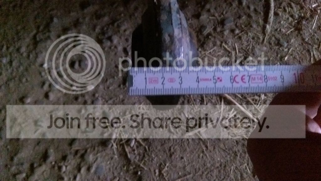

Alex, ich hatte und habe überhaupt nicht vor, hier etwas kaputtzuflexen! Meine Hoffnung war, irgendwo eine originale Tragachse mit Kat2-Zapfen für den Pflug zu bekommen. Ich denke aber, so etwas werde ich nicht kriegen, entweder, weil es den Pflug wirklich nur für Kat1 gegeben hat (was ich nicht glauben kann), oder aber, weil es einfach sehr selten ist und niemand so etwas hergibt. Vermutlich werde ich mir Unterlenker mit Kat1-Kugeln kaufen. Oder die Dinger mit diesen Klappenden, die man tauschen kann. Ob Tauschkugeln Sinn machen, weiß ich nicht. Dazu müsste ich von Dir mal die Breite der Kugel wissen. Eine echte Kat1-Kugel würde knapp auf den wirklich absurd kurzen Zapfen am Pflug passen. Ich kenne diese Tauschkugeln nicht und weiß nicht, ob die breiter sind als normale Kat1-Kugeln.

die Kat 1 Kugeln sind wegen der Klappsplint Bohrungen schmäler als die 2er

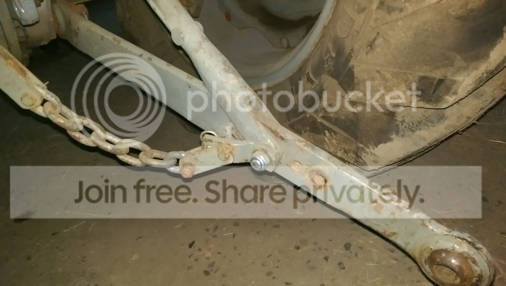

Moin Matthes, hinterachsseitig ebenfalls Kat2. Umdrehen würde ohnehin nichts werden, denn dann müsste ich ja neue Löcher bohren für die Hubstreben.

Matthes, meine Unterlenker haben ein asymmetrisches Lochbild. Das Loch zunächst der Mitte (momentan unbenutzt) ist ca. 42 cm vom achsseitigen Auge entfernt und ca. 31 cm vom geräteseitigen Auge. Die anderen drei Löcher (das, in dem die Hubstrebe befestigt ist und zwei derzeit unbenutzte) sitzen alle weiter hinten, wie auf dem Foto zu sehen ist
