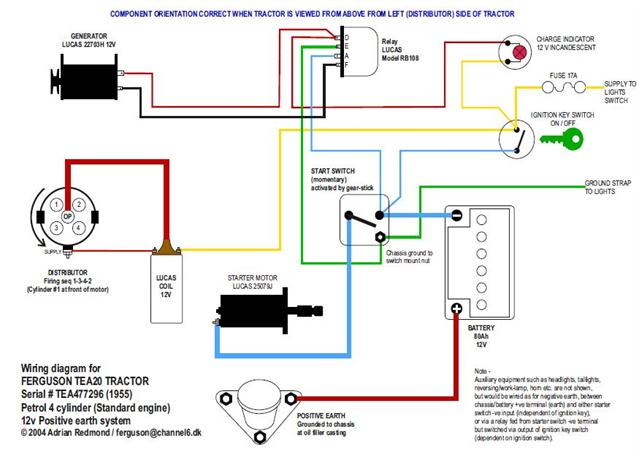

P -pako- Gast 03.08.2012 #1 wer kann mir bitte sagen wo bei mf 4zylinder benziner bj 51 der erste zylinder am verteiler ist und wie die zündfolge

H Hinnerk_admin Stammmitglied Registriert 29.06.2026 Beiträge 724 03.08.2012 #2 Hallo Pako, Das wurde alles schon mehrfach besprochen. Bitte in Zukunft zuerst die Suchfunktion nutzen. Ein "Hallo", ein "Bitte" und ein "Danke" tun auch gar nicht weh. Aber, was soll‘s... ich helfe halt gerne: Gruß, Hendrik
