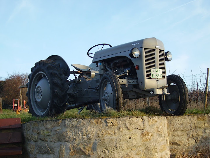

Für den TEF gab es laut ET-Liste v. 12/66 eine vordere Zugvorrichtung mit der Nr. 323 274 M91. Weiß jemand wie diese Zugvorrichtung ausgesehen hat. ( Bilder, Prospekt ? ) Bitte nicht verwechseln mit der vorderen Zugvorrichtung für den FE/MF 35 die eine andere Ersatzteilnummer hat und von unten unter den vorderen Lagerbock geschraubt wurde. Eine solche Vorrichtung habe ich an meinem FE 35.

Danke für die Antworten. So ein Ähnliches wie auf dem ersten Bild war auch an meinem TEF, allerdings fest verschweist. Der Nachteil war, das die Motorhaube beim Öffnen immer anstieß. Insgesamt schien meins ein Eigenbau zu sein.
Was mich stutzig macht, sind die Schrauben die bei der Verwendung des Frontzugmauls ausgetauscht werden. Ohne Frontzugmaul wird der Achsbock u.a. mit 4 St. 5 /8 Schrauben in den Längen 2 und 2 1/2 Zoll befestigt. Mit Frontzugmaul werden diese Schrauben gegen 2 St. 1 /1/2 und 2 St. 3 Zoll ausgetauscht.
Das Frontzugmaul am Dexta wird direkt über den Achsbock mit dem Motor verschraubt. Derzeit wird bei Ebay ein TEF angeboten ( 140315310967 ) an dem ein Frontzugmaul vorhanden ist, welches wie am Dexta befestigt sein könnte. Ich habe den Verkäufer schon mal angeschrieben, er hat aber nicht geantwortet.
