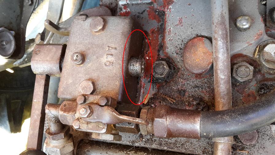

ich habe seit kurzem das Problem das mein Umschaltventil undicht ist.
Kann mann die reparieren oder hilft nur der Tausch gegen ein neues?
Das Öl kommt auf der linken Seite heraus und sieht so aus als ob es unter dem Ventil herausläuft.
(Im Bild der rot markierte Bereich)
Vielleicht weiß auch jemand wo ich so ein Ventil bekomme und wieviel Aufwand das mit dem wechsel ist..
Für Tips und Ratschläge in Voraus besten Dank.
Lukas
hallo Lukas,
wenn das Öl tatsächlich am Fuß des Ventilkörpers austritt, so dürften sich da ein bis hin zu allen drei Dichtungsringen/O-Ringen verabschiedet haben.
Du kannst ja mal die beiden Schrauben aufdrehen und den Ventilkörper vorsichtig abheben. Dabei können solche Dichtungsringe die zwar an O-Ringe erinnern, aber einen quadratischen Querschnitt haben, herunterfallen. Die beiden kleinen Ringe dürften geschätzt einen Durchmesser eines 1-Cent-Stückes haben, der größere viellecht eines 5 Cent Stückes.
Der einfachste Weg ist vermutlich der zum MF LaMa, diese Ringe sind Pfennigsartikel.
In der Mitte zwischen den beiden Schrauben kommt das Steigrohr von der Hydraulikpumpe hoch (das sollte bei abgenommenem Ventilkörper herausstehen), dem solltest du dann oben und unten auch neue Dichtungen spendieren.
Achte auch mal darauf, dass die Flächen sauber sind und der Ventilkörper nach unten keinen Haarriss hat.
Gutes Gelingen
freundliche Grüße von ....
Ulli

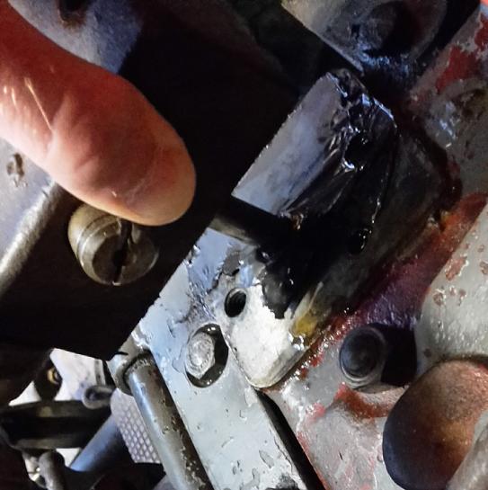

Ich habe heute das Umschaltventil abgeschraubt.
Also es waren keine O-Ringe aufzufinden sondern eine dünne Flächendichtung..
Diese war auch an der Stelle wo es sein neustem sifft nicht mehr da bzw. defekt.
Hat jemand eine Idee wo ich so eine Dichtung bekomme?
Für Ratschläge bin ich dankbar.
Grüße
Lukas

ich habe heute wieder alles zusammen gebaut..Scheint wieder alles ok zu sein.
Hat mich etwas Nerven gekostet, weil nicht darauf geachtet habe ob das Steigrohr richtig sitzt und dadurch hat anfangs die Hydraulik nicht fünktioniert.
Die Dichtung für das Ventil hab ich leider nirgens bekommen..somit hab ich wieder so ne Dichtmasse genommen.
Sollte vorerst halten. Ist nicht optimal...aber ich muss auch den MF bewegen usw..

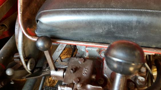

Ich arbeite oft mit Frontlader und Heckhydraulik und wird das ständige aufstehen, Sitzhoch und Hebel umlegen lässtig.

Hallo Lukas,

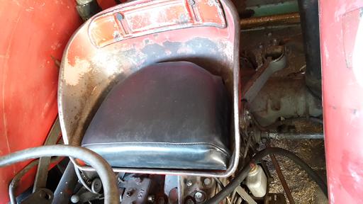

was hast du denn für einen Sitz?
Bei meinem Kann ich den Hebel auch im Sitzen umlegen.
Wenn du den Block mit steuerschieber kaufst, musst du trotzdem den Hebel umlegen, wenn du statt Frontlader die Unterlenker nutzen willst.
Nur ablassen geht ohne Umlegen.
Was hast du denn hinten dran bei deinen Frontladerarbeiten? Bei mir hängt da ein Gewicht dran und das stell ich fest.
Beschreib doch mal genau was du machen willst, vielleicht können wir dann besser helfen.

also ich habe so wie es aussieht den original Sitz.
Aber der Hebel lässt sich im sitzen nicht umlegen..
Ich nutze im Winter Frontlader und hinten ein Räumschild um die Zufahrt und Hof zu räumen.. da muss ich ständig wechseln..
Im Sommer ist es nicht so tragisch weil ich nicht oft zwischen vorne und hinten wechseln muss.
Ich dachte mir das es bestimmt eine Variante des Umschaltventil gibt, welche das aufstehen erspart.
Gruß Lukas
