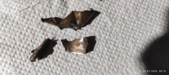

Ich habe beim Ablassen des Öl dünne, verbogene Buntmetallblechteile gefunden, mit denen ich nichts anfangen konnte. Sie lagen im Bereich der Hydraulikpumpe auf dem Gehäuseboden im Ölschlamm ... Könnten die ggfs. von der Hydraulikpumpe sein!?
In der Reparaturanleitung in der Explosionszeichnung der H-Pumpe habe ich ledig 1 Buchse gefunden: Die Distanzbuchse für die Steuerhülse ...

Danke für den Link zum Reparatursatz. Die Gleitstücke scheinen in der Tat aus Buntmetall zu sein. Da sie aber relativ Massiv wirken, kann ich mir nicht vorstellen, dass meine Blech-Fundstücke mit den Gleitstücken zu tun haben ...

Zu den Blechstückchen, wenn du die absolut nicht zuordnen kannst und auch keinerlei Schäden irgendwo hast könnte man auch noch an eine weitere Möglichkeit denken: Fremdzugang.
Hatte ich an einem Motor, kam beim Ölablassen eine Kugellagerkugel raus, kompletten Motor zerlegt um fest zu stellen das diese Kugelgröße nicht in dem Motor verbaut ist.
Also ist die mal bei einem Ölwechsel über eine schludrige Ausführung mit rein gekommen.
Ähnlich könnte ich mir das auch mit den Blechstückchen vorstellen wenn wie eingangs gesagt keine Fehlstelle vorhanden ist.
