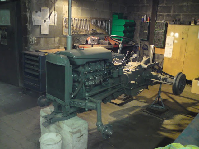

Vor einiger Zeit begann die Restauration meines Fergies, der auf den ersten Blick garnicht mal so schlimm aussah. Technisch her gesehen war er alles andere als in Ordnung, weshalb ich mir einen Reparaturleitfaden für kleines Geld im Ebay ersteigert hatte. Trotz vorglühen sprang er erst nach einigen Minuten an und hatte nur die halbe Leistung. Die Bremsen funtionierten nur schlecht und die Hydraulik hebte überhaupt nicht.
Nachdem das heruntergekommende Verdeck abgebaut war, hatte er einen angenehmeren Anschein auf mich und man konnte jetzt leichter die Mängel erkennen. Der Auspuff scheint wie eine interessante Eigenkonstruktion, die von einem richtigen Auspuff abgelöst wird.
