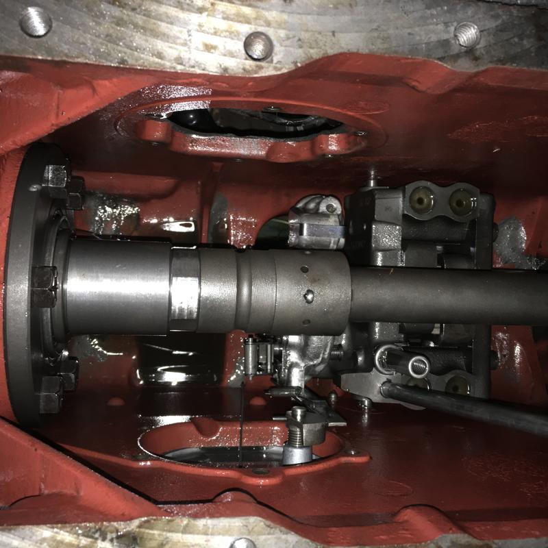

Der Ausgangszustand

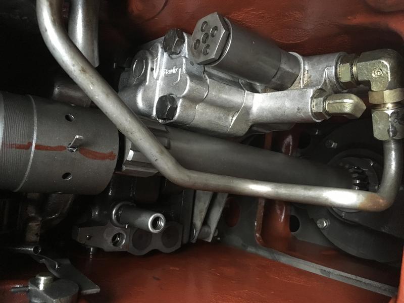

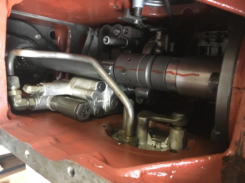

Nach Einbau:

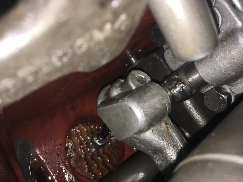

Hier der Anschluss zum Original Filter

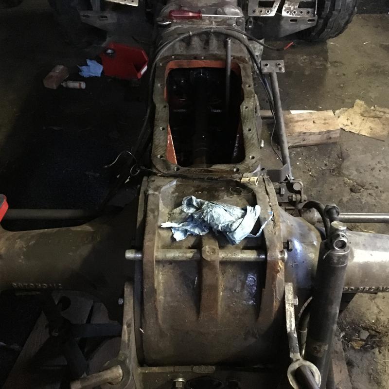

Weitere Bilder folgen, der Schlepper ist noch getrennt falls jemand Detailfotos braucht. Dichtungen von Alex kommen hoffentlich morgen.
