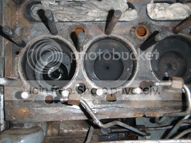

jetzt habe ich es schwarz auf blau. Die Kompressionswerte liegen vor. Aber erst mal der Reihe nach:
Motor war selbst bei 10°C plus fast nicht zum Starten zu überreden. Wenn er dann mal lief (das aber eigentlich dann doch noch sehr gut) qulmte er aus der Kurbelgehäuseentlüftung wie eine Dampflok und bei gezogenem Ölmeßstab hatte man gedacht dass man eine Ölquelle angebohrt hätte.

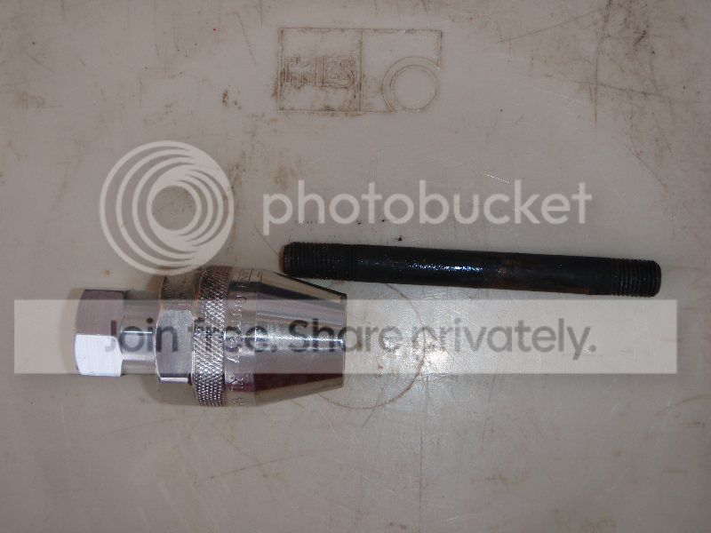

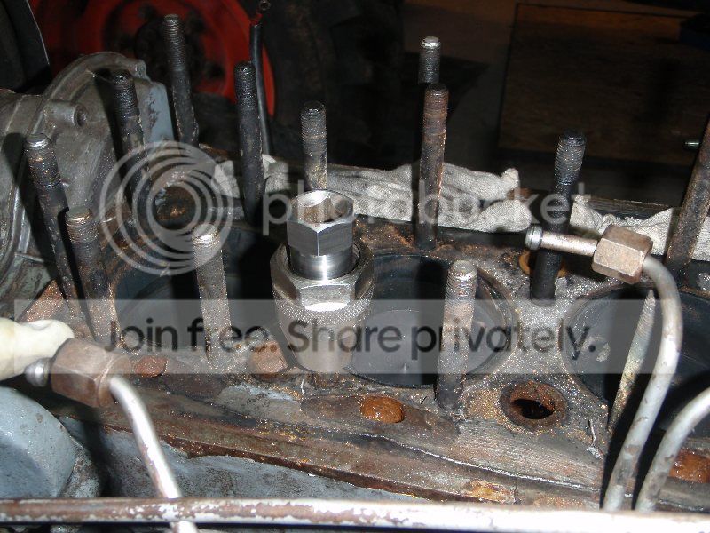

Von MOTOMETER Adapter für den Kompressionsdruckschreiber gekauft wobei leider keiner gepasst hat und diesen Adapter deshalb am Ende doch selber angefertigt.
Tattataaaaa, hier nun die Werte: (Außentemperatur ca.0°C)
1. Meßreihe:
Zylinder 1:23,5 bar
Zylinder 2: 25 bar
Zylinder 3: 13 bar
Zylinder 4: 11,5 bar
2. Meßreihe:
Zylinder 1:23,5 bar
Zylinder 2: 25 bar
Zylinder 3: 16 bar
Zylinder 4: 11 bar
d.h. Zylinder 3 und 4 sind auf alle Fälle hinüber.

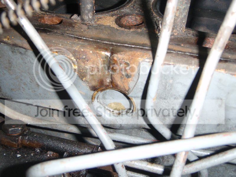

Zudem hat der Block einen Riss zwischen Zylinder 2 und 3 der mit Kaltmetall geklebt war.
Hat zufällig jemand einen Block über vom AD4.203 oder evtl. einen ganzen Motor??

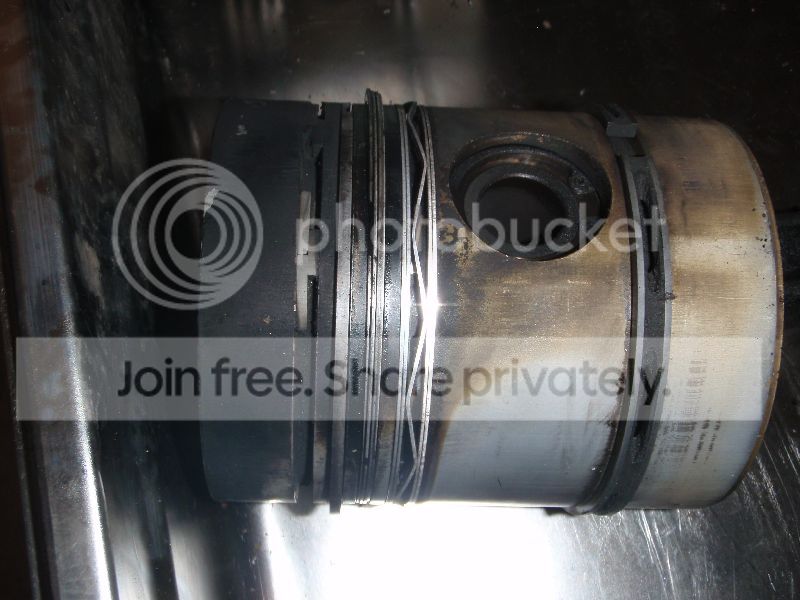

Ich werde dann noch Bilder machen und Euch auf dem Laufenden halten falls dies gewünscht wird.
Also, dann bis dann, Rainer
